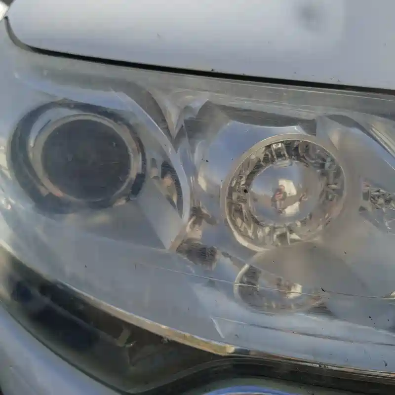

收了一台 13 款的 2.3 顶配 C5,一手车,回来跑了 1000 公里,基本满意,就是对大灯亮度不满意,大灯光线太散,比我的老世嘉都不如,差的非常多,我车主说的是刚换的 LED 大灯,说需要在改下透镜就好了,我看了原车应该就有透镜啊。高配应该是原车氙气带透镜的,
这是拍的图片,想问下换过的朋友们,这个情况是换成原车的氙气灯泡?还是继续改透镜?哪种效果好

最好换成原车灯,改装的话要切割大灯,搞不好会密封不好。

原车这个透镜是不行的,因为每一种光源所对应的这个透镜都是必须相匹配的。比如说原车配备的是氙气大灯,它这个透镜跟led大灯的透镜是不一样的。
如果要改装的话,最好是led灯和透镜,这样成套的进行改照明效果会更好,而且灯光的切线也会更好一些的。可以看一下欧司朗或者是飞利浦这些品牌都不错。

换透镜吧!反正效果好就得开灯,有的是换led双光透镜一体的(不能自己换灯泡)有的是单独换双光透镜(后期可以自己更换灯泡)

抛光

换灯最好的办法还是找个比较好的拆车件

我的尊贵版,原车自带法雷奥透镜和欧司朗4300K D1S灯泡,灯光发黄,自己换了欧司朗CBI5500K的拆车灯泡,晚上稍微亮一些。

想要亮度提升建议换:LED透镜+大灯罩

别浪费钱换灯泡和安定,十几年的老透镜,还是氙气灯,老化,过时了,直接按照楼上说的:LED透镜+灯罩,大概1500-2000块。

改吧!我改了欧司朗LED。原厂的不亮,而且时间长了更加不行了。

13年的车,透镜不至于太差。估计是上家换的灯泡太差。
你可以先买个飞利浦D1s XV2氙气灯泡换上试试,不行再换透镜。据说飞利浦的这个氙气灯泡是目前最亮的。
我10年的车车,开始就是这样用的,‘用了一年多。后来才换了拆车进口海拉五透镜,一直这样用着。进口海拉透镜铺路效果不是LED能比的,满意。

透镜老化了,需要换透镜
