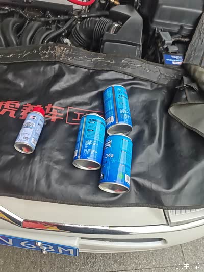

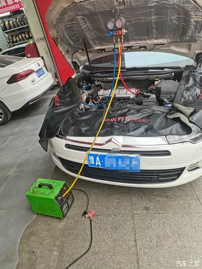

问 折腾下一步:更换冷媒 删除 推荐精华 置顶 取消置顶 关闭回复 打开回复 推荐编辑 楼主禁言 移动帖子 重置头像 操作记录 leizn 0浏览 · 2025-03-26 13:49· 发布于北京 谁有详细的更换教程,发来一个,12年了,打算直接全换掉,还有冷冻油是否也需要一起换掉? 举报 打开汽车之家 阅读体验更好 相关问题 更多 问江版还在群里吗? 0回答 问这会又要把我扔路上了 0回答 问底盘胶套检查 0回答 问转向灯拉杆设置喇叭 0回答 问后减震问题 0回答 问质询一下各位车友 0回答 全部回复 只看楼主 山东的小伙 关禁闭 已屏蔽 宝骏560 车辆更换了冷媒,这种情况冷冻油必须重新进行添加的。首先,如果是更换冷媒的话,必须把车辆原来的冷媒全部排放干净,让空调系统没有任何压力。其次,必须用专业的设备对空调系统进行抽真空,一般抽真空建议是5到10分钟左右,抽完之后然后先加冷冻油,再进行冷媒的添加。正常的加注量是在550克左右。 2025-03-26 13:53 来自山东 回复 沙发 屏蔽此人 举报 删除 取消删除 禁言 重置头像 共有条对话 > 小卢弟 关禁闭 已屏蔽 阳光 这个如果想更换冷媒的话,首先就是需要把空调管上的高低压防尘帽去掉,然后找一个氟压表把低压高压串联到上边,然后把旧的重新放掉,其次的话放过以后然后打一下压管路都看一下有没有泄露,如果没有泄露的接着就是需要抽真空,大概抽个30分钟左右就可以了,抽过一后重新加氟,一般车的话需要三瓶就可以了,直接用氟压表加到里边就可以了 2025-03-26 13:54 来自河南 回复 板凳 屏蔽此人 举报 删除 取消删除 禁言 重置头像 共有条对话 > 长长江 关禁闭 已屏蔽 雪铁龙C5 我刚发过,途虎抓紧下单,3瓶冠军制冷剂+冷冻油+人工才112块,自己买工具材料不划算(3瓶冠军冷媒66+冷冻油13+工具20+),关键是自己无法抽真空。 2025-03-26 14:44 来自河南 回复 地板 屏蔽此人 举报 删除 取消删除 禁言 重置头像 共有条对话 > 成都冠希摄影 关禁闭 已屏蔽 纳瓦拉 这个最好别自己来,操作失误有可能爆炸,到时候得不偿失 2025-03-26 18:49 来自四川 回复 屏蔽此人 举报 删除 取消删除 禁言 重置头像 共有条对话 > laoshugu 关禁闭 已屏蔽 富康 正常使用的话,还她干嘛呢,我的15年龄了,正常使用。 2025-03-26 21:29 来自广东 回复 屏蔽此人 举报 删除 取消删除 禁言 重置头像 共有条对话 > Wd193168 关禁闭 已屏蔽 途虎换啊,又不贵 2025-03-27 10:43 来自广东 回复 屏蔽此人 举报 删除 取消删除 禁言 重置头像 共有条对话 > JIA夏日倾情 关禁闭 已屏蔽 去修理店换就行了,买工具太贵为不过 2025-03-27 13:25 回复 屏蔽此人 举报 删除 取消删除 禁言 重置头像 共有条对话 > 长长江 关禁闭 已屏蔽 雪铁龙C5 今天去更换冷媒,先是放冷媒,再抽真空(大概15分钟),再加冷冻油(冷冻油没加多少,剩下的我直接扔了),今天天气挺冷的,也试不出来什么东西,连等待和施工加起来大概40分钟 2025-03-29 17:37 来自河南 回复 屏蔽此人 举报 删除 取消删除 禁言 重置头像 共有条对话 > 还想在主楼增加内容?点击续写主楼内容 登录 参与更多互动 发表回复 打开App,查看更多评论 首 页 上一页 下一页 末 页 跳 转 取 消 还想在主楼增加内容?点击续写主楼内容 登录 参与更多互动 系统故障 发表回复 图片最多上传9张 微信好友 微信朋友圈 新浪微博 QQ好友 QQ空间 取消 相关推荐 加载中
