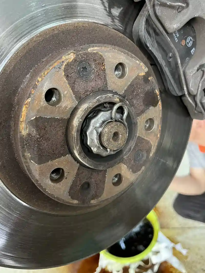

雪铁龙c5,轮轴上这个金属套叫什么,这里比较松,异响

轮胎半轴上这个护套是半轴固定防松套,这个如果间隙大的话,可以用锤子敲紧一点,或者把那个防松铁丝捏紧一点都是可以的,这个主要起到防止半轴螺丝时间长松动没有其他作用,如果异响的话,用锤子把它敲紧一点就可以了

实际上是轴承
只要车辆涉水,淹没过几次的,轴承都要开始异响

检验方法,举起车辆,轮胎离地,用手快速转动,贴近耳朵听异响

这个看似一个防松用的弹性卡子,但即便有点小松动把它夹紧一下就行了,不过即便有点小松动似乎也不应该有异响,还是怀疑轴承问题的可能性较大。我的车前年换了前轴承,就是因为行车时车内嗡嗡的异响,查了很多部位都不确定原因,后来推断是轴承问题,更换后异响消除。

具体你是说那个弹性卡子,还是那个多边形的盖子,反正他俩组合成就是螺母防松
