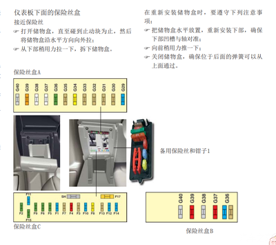

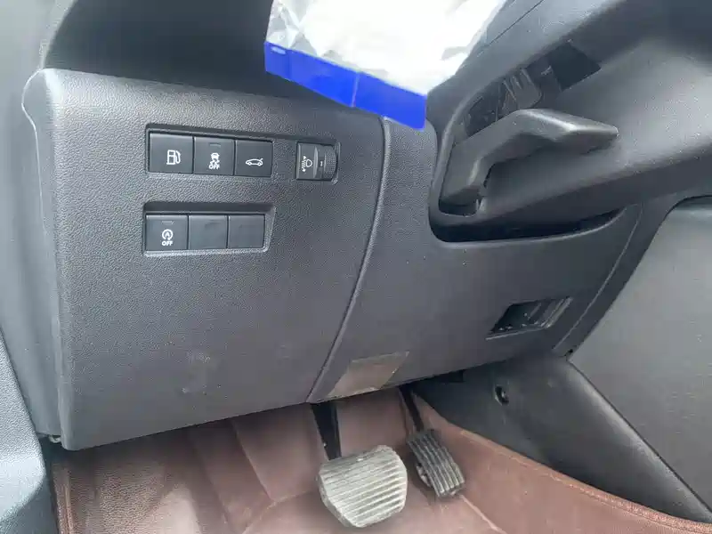

问 C5保险丝在哪查?大哥们教教我呗 删除 推荐精华 置顶 取消置顶 关闭回复 打开回复 推荐编辑 楼主禁言 移动帖子 重置头像 操作记录 自渡不负遇见 0浏览 · 2025-03-22 17:55· 发布于河北 大哥们,第三代C5 车内保险怎么看到 我要查保险排查故障 举报 打开汽车之家 阅读体验更好 相关问题 更多 问后减震10秒 0回答 问卖车被车贩子坑了 0回答 问这个灯长亮什么原因 0回答 问大灯后盖发现的问题 0回答 问广西柳州收一台C5 0回答 问广州本地C5 0回答 全部回复 只看楼主 1780蓝狐 关禁闭 已屏蔽 奥迪A3 这个车内保险丝盒在方向盘左边,有一个小的手套箱(储物格),你打开后靠近上面有两个金属卡子,你要把两边的卡子按住后这个小的储物格就可以拿下来了,这里面就是保险丝盒了 2025-03-22 19:55 来自上海 回复 沙发 屏蔽此人 举报 删除 取消删除 禁言 重置头像 共有条对话 > xumt 关禁闭 已屏蔽 雪铁龙C5 呃,这模样的话,估计要拆掉按钮这块面板?正常位置应该就在这面板下面。老款是这里有个收纳盒,拔出来就可以看到里面的保险丝了(见下图)。另外,要看你是要排查什么保险丝,因为C5有些保险丝是在机舱盖电池后方盒子里,与行车电脑在一起。机舱内保险具体功能键下图: 2025-03-24 08:42 来自浙江 回复 板凳 屏蔽此人 举报 删除 取消删除 禁言 重置头像 共有条对话 > 还想在主楼增加内容?点击续写主楼内容 登录 参与更多互动 发表回复 打开App,查看更多评论 首 页 上一页 下一页 末 页 跳 转 取 消 还想在主楼增加内容?点击续写主楼内容 登录 参与更多互动 系统故障 发表回复 图片最多上传9张 微信好友 微信朋友圈 新浪微博 QQ好友 QQ空间 取消 相关推荐 加载中
