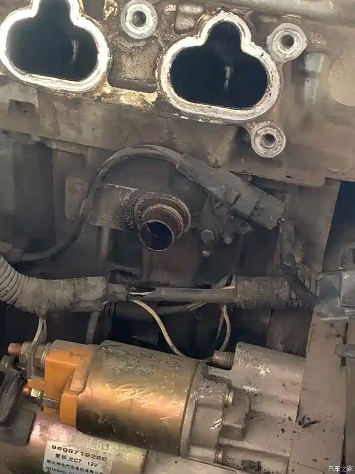

这三处渗漏的管子分别叫什么名字? 删除 取消推荐 置顶 取消置顶 关闭回复 打开回复 推荐编辑 楼主禁言 移动帖子 重置头像 操作记录 柏与林 0浏览 · 2025-03-20 03:01· 发布于浙江 换上启动马达开了两天,发现我根本离不开他,怎么办?要不然把剩下的继续整备这三处渗漏的管子分别叫什么管?第一个是机油渗漏,后面两个都是防冻液渗漏看着哪个都不像 举报 打开汽车之家 阅读体验更好 相关问题 更多 问正时皮带更换问题 0回答 问没看出来啥裂了 0回答 问后减震问题 0回答 问这家减震器靠谱吗? 0回答 问车子出现嗡嗡的声音 0回答 问排放系统故障 0回答 全部回复 只看楼主 小卢弟 关禁闭 已屏蔽 阳光 这个从图片来看,第一个的话属于废气管时间长,漏油的话把废气管换掉,第二个是粗水管,这个如果老化的话也需要更换掉,第三个的话,属于散热器小水管,这个时间长老化密封不严,有时间把老化的管子更换掉就可以了 2025-03-20 06:35 回复 沙发 屏蔽此人 举报 删除 取消删除 禁言 重置头像 共有条对话 > 小卢弟 关禁闭 已屏蔽 阳光 这个从图片来看,第一个的话属于废气管时间长,漏油的话把废气管换掉,第二个是粗水管,这个如果老化的话也需要更换掉,第三个的话,属于散热器小水管,这个时间长老化密封不严,有时间把老化的管子更换掉就可以了 2025-03-20 06:35 回复 沙发 屏蔽此人 举报 删除 取消删除 禁言 重置头像 共有条对话 > 游风2008 关禁闭 已屏蔽 凯美瑞 借楼主这个话题请教下各位:有人知道罗浮75第一代自由人,荣威750用的KV6发动机么。管路易老化,发动机舱温度高导致线路老化,会不会和节温器开启过晚有关,换一个节温器,降低节温器反应时间提前打开电子扇,会不会有帮助 2025-03-20 08:47 来自山东 回复 板凳 屏蔽此人 举报 删除 取消删除 禁言 重置头像 共有条对话 > 长长江 关禁闭 已屏蔽 雪铁龙C5 第一个废气阀接口,第二个是水箱上水管,第三个是变速箱散热器吧,都是软管老化,换吧。感觉你这车虽然花了很多精力和成本整备,但也就弄了个驴粪蛋儿表面光,内在小问题真不少,进气积碳挺严重的 2025-03-20 09:41 来自河南 回复 地板 屏蔽此人 举报 删除 取消删除 禁言 重置头像 共有条对话 > 柏与林 楼主 关禁闭 已屏蔽 天逸 C5 AIRCROSS 月落乌啼霜满天 2025-03-20 11:19 来自浙江 回复 举报 删除 取消删除 禁言 重置头像 共有条对话 > 柏与林 楼主 关禁闭 已屏蔽 天逸 C5 AIRCROSS 第一个漏机油,废气阀两年前刚换过,不可能现在又漏了 2025-03-20 22:23 来自浙江 回复 举报 删除 取消删除 禁言 重置头像 共有条对话 > 柏与林 楼主 关禁闭 已屏蔽 天逸 C5 AIRCROSS 有没有大佬用图片的形式把各个漏油的管发上来 2025-03-20 22:47 来自浙江 回复 举报 删除 取消删除 禁言 重置头像 共有条对话 > 柏与林 楼主 关禁闭 已屏蔽 天逸 C5 AIRCROSS 已经确定第一张照片漏机油位置是废弃阀管23年3月80多块钱一根更换过,下次拆了更换这根管并且要求索赔 2025-03-21 12:05 来自浙江 回复 举报 删除 取消删除 禁言 重置头像 共有条对话 > 还想在主楼增加内容?点击续写主楼内容 登录 参与更多互动 发表回复 打开App,查看更多评论 首 页 上一页 下一页 末 页 跳 转 取 消 还想在主楼增加内容?点击续写主楼内容 登录 参与更多互动 系统故障 发表回复 图片最多上传9张 微信好友 微信朋友圈 新浪微博 QQ好友 QQ空间 取消 相关推荐 加载中
