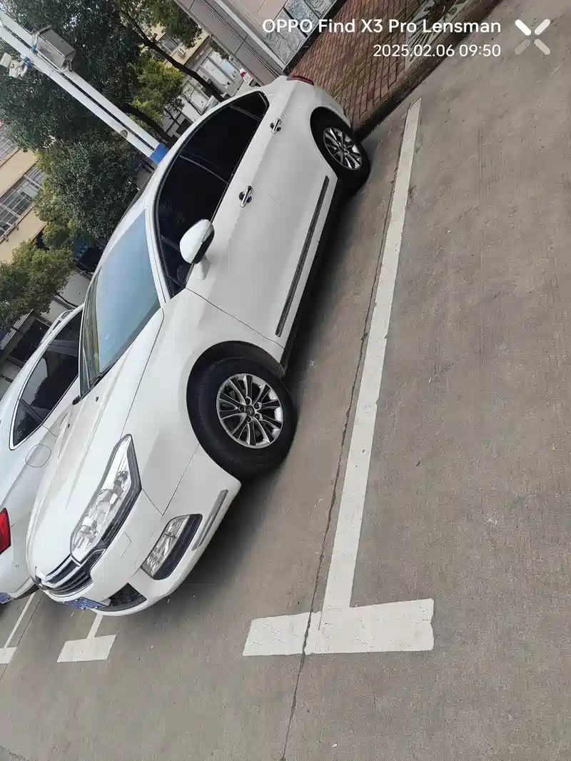

16寸轮毂能直接换成17寸吗? 删除 取消推荐 置顶 取消置顶 关闭回复 打开回复 推荐编辑 楼主禁言 移动帖子 重置头像 操作记录 格色风工作室 0浏览 · 2025-03-13 11:57· 发布于江西 原车是16寸的轮毂,能换成17寸的轮毂吗?闲鱼淘的旧轮毂。不知道要不要改动什么,还是可以直接上!有知道的朋友给个建议。 举报 打开汽车之家 阅读体验更好 相关问题 更多 问求推荐车载手机支架? 0回答 问有关防冻液循环的问题 0回答 问c5 的大隐患 0回答 问雪铁龙c52.3 0回答 问c5升降器故障 0回答 问广西柳州收一台C5 0回答 全部回复 只看楼主 xumt 关禁闭 已屏蔽 雪铁龙C5 2.3的C5当年直接有16寸轮毂和17寸轮毂,分别配的225 60/R16固特异三能和225 55/R17固特异极品飞靴轮胎,而2.0上的16寸轮毂和2.3的16寸轮毂是一模一样的。所以,这两个尺寸的轮毂是可以直接互换的。因此,只要你确定当地审车不会有问题,那么直接换17寸的莲花轮毂是没任何问题的,连车速和里程表的误差都很小!! 2025-03-14 10:18 来自浙江 回复 屏蔽此人 举报 删除 取消删除 禁言 重置头像 共有条对话 > 雨后阳光880315 关禁闭 已屏蔽 五菱宏光 16寸轮毂能换17寸的。闲鱼二手轮毂质量不好说,需要仔细检查。换了可能速度表不准,再就是有可能年检麻烦 2025-03-13 12:06 来自山东 回复 沙发 屏蔽此人 举报 删除 取消删除 禁言 重置头像 共有条对话 > llx3344 关禁闭 已屏蔽 威麟X5 轮毂的尺寸换了之后,轮胎直径也就相应变化了,所以轮胎也要跟着变,要选对应规格的和扁平率符合的,不然转向的时候有可能打方向都容易擦到轮眉。 2025-03-13 12:08 来自云南 回复 板凳 屏蔽此人 举报 删除 取消删除 禁言 重置头像 共有条对话 > 小青蛙一只 关禁闭 已屏蔽 长城C30 我看C6这车有225/50 R16的轮胎规格,也有225/55 R17的轮胎规格,如果你换的轮胎符合这个规格,那就是可以的。 2025-03-13 12:09 来自河北 回复 地板 屏蔽此人 举报 删除 取消删除 禁言 重置头像 共有条对话 > 东山穷少 关禁闭 已屏蔽 轮毂参数对的上就行,只要看中心孔和螺栓(影响轮胎固定),轮毂宽度以及ET值(轮胎进深,影响刹车和转向),,至于尺寸,你都改17了,这个就不用对上。 2025-03-13 12:10 来自广东 回复 屏蔽此人 举报 删除 取消删除 禁言 重置头像 共有条对话 > 巩小伟 关禁闭 已屏蔽 可以,我已经换了 2025-03-13 12:29 来自新疆 回复 屏蔽此人 举报 删除 取消删除 禁言 重置头像 共有条对话 > 香椿树2640 关禁闭 已屏蔽 RAV4荣放 更换原车轮毂除了轮胎相关尺寸要匹配,还有安装法兰直径、安装孔数和结缘直径、偏距都要与原车匹配,否则无法安装。 2025-03-13 12:35 来自河北 回复 屏蔽此人 举报 删除 取消删除 禁言 重置头像 共有条对话 > 成都冠希摄影 关禁闭 已屏蔽 纳瓦拉 直接可以换,但是你当地审车你要咨询下,有些地方审车卡轮胎尺寸很严格 2025-03-13 12:51 来自四川 回复 屏蔽此人 举报 删除 取消删除 禁言 重置头像 共有条对话 > 常言道2014 关禁闭 已屏蔽 雪铁龙C5 我要申诉 本楼已被删除 查看回帖内容查看操作记录 2025-03-13 15:04 来自陕西 屏蔽此人 删除 取消删除 禁言 重置头像 共有条对话 > 常言道2014 关禁闭 已屏蔽 雪铁龙C5 我目前车上就是18寸的轮毂,这个是上个车主改的。车检我这边260他们帮我搞定我啥也不管。具体是235 50 18r 刚换了4条轮胎 2025-03-13 15:47 来自陕西 回复 屏蔽此人 举报 删除 取消删除 禁言 重置头像 共有条对话 > James0525 关禁闭 已屏蔽 天逸 C5 AIRCROSS 可以,轮胎换成225/55R17就行。验车这种事你懂的 2025-03-13 16:42 来自北京 回复 屏蔽此人 举报 删除 取消删除 禁言 重置头像 共有条对话 > 我车最帅 关禁闭 已屏蔽 雪铁龙C5 轮胎轮毂全套无损更换,但是年检时候要想办法换回来或者找人 2025-03-13 21:04 来自浙江 回复 屏蔽此人 举报 删除 取消删除 禁言 重置头像 共有条对话 > 第一台法系车 关禁闭 已屏蔽 多少钱淘的,我的是17寸轮毂花了,如果不要可以转给我 2025-03-14 08:33 来自江苏 回复 屏蔽此人 举报 删除 取消删除 禁言 重置头像 共有条对话 > xumt 关禁闭 已屏蔽 雪铁龙C5 2.3的C5当年直接有16寸轮毂和17寸轮毂,分别配的225 60/R16固特异三能和225 55/R17固特异极品飞靴轮胎,而2.0上的16寸轮毂和2.3的16寸轮毂是一模一样的。所以,这两个尺寸的轮毂是可以直接互换的。因此,只要你确定当地审车不会有问题,那么直接换17寸的莲花轮毂是没任何问题的,连车速和里程表的误差都很小!! 2025-03-14 10:18 来自浙江 回复 屏蔽此人 举报 删除 取消删除 禁言 重置头像 共有条对话 > 游风2008 关禁闭 已屏蔽 凯美瑞 不能,改变轮胎规格从国内法规上讲叫非法改装私自改变轮胎规格,保险公司会以非法改装为由拒赔,那你买的三者和强险就失效了,相当于裸奔 2025-03-14 13:17 来自山东 回复 屏蔽此人 举报 删除 取消删除 禁言 重置头像 共有条对话 > 追光的萝卜丁 关禁闭 已屏蔽 宏光MINIEV 17寸莲花轮毂的轮胎是225-55-17,只要当地检车能过,就没问题,不过还得把轮毂换下来,我两套轮毂轮胎,一套雪地,一套四季,冬天不用扒轮胎,直接换上就可以 2025-03-19 13:39 来自吉林 回复 屏蔽此人 举报 删除 取消删除 禁言 重置头像 共有条对话 > 深圳车友1501464 关禁闭 已屏蔽 纯进口车可以改绿本,合资和国产不行。私自改高配理论上过不了年审,实践中分情况。 2025-03-19 14:14 来自广东 回复 屏蔽此人 举报 删除 取消删除 禁言 重置头像 共有条对话 > 仁心2013 关禁闭 已屏蔽 雪铁龙C5 可以 2025-03-23 01:34 来自湖北 回复 屏蔽此人 举报 删除 取消删除 禁言 重置头像 共有条对话 > 还想在主楼增加内容?点击续写主楼内容 登录 参与更多互动 发表回复 打开App,查看更多评论 首 页 上一页 下一页 末 页 跳 转 取 消 还想在主楼增加内容?点击续写主楼内容 登录 参与更多互动 系统故障 发表回复 图片最多上传9张 微信好友 微信朋友圈 新浪微博 QQ好友 QQ空间 取消 相关推荐 加载中
