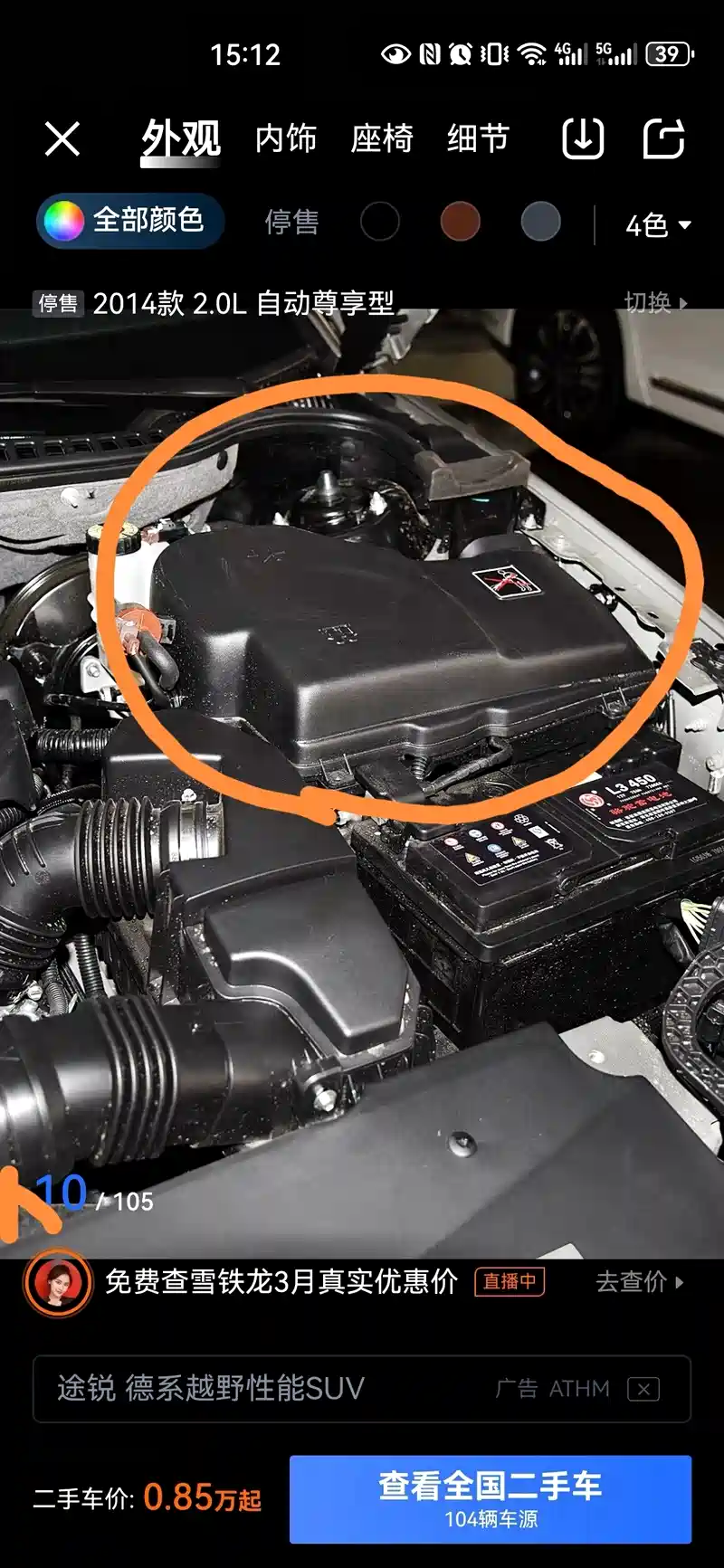

问 2014年5月出厂的C5,圈里这个是什么?维修后会影响动力吗? 删除 推荐精华 置顶 取消置顶 关闭回复 打开回复 推荐编辑 楼主禁言 移动帖子 重置头像 操作记录 帅帅猪C5 0浏览 · 2025-03-03 16:46· 发布于辽宁 车友们,2014年5月出厂的C5。圈里这个是什么?维修后影响动力不? 举报 打开汽车之家 阅读体验更好 相关问题 更多 问雪铁龙C5,小红屏 0回答 问C5轮速传感器故障 0回答 问雪铁龙c52.3 0回答 问低速下打转向跳动抖动 0回答 问C5不着车,求助 0回答 问想换前后减震,求意见 0回答 全部回复 只看楼主 小电驴征服318 关禁闭 已屏蔽 雪铁龙C5 主控单位 2025-03-03 16:57 来自浙江 回复 沙发 屏蔽此人 举报 删除 取消删除 禁言 重置头像 共有条对话 > gzfish 关禁闭 已屏蔽 雪铁龙C5 里面一堆保险丝和线路板,有问题就修,没啥影不影响的。 2025-03-03 17:39 来自贵州 回复 板凳 屏蔽此人 举报 删除 取消删除 禁言 重置头像 共有条对话 > music66 关禁闭 已屏蔽 雪铁龙C5 ECU,发动机主控板。可以直接升级欧四版。 2025-03-04 08:03 来自四川 回复 地板 屏蔽此人 举报 删除 取消删除 禁言 重置头像 共有条对话 > aiakyramtzn 关禁闭 已屏蔽 这里面官方的叫BSM模块,也有叫PSF模块的,4S喊它叫发动机舱保险丝盒,或者电源管理模块。实际是从电瓶分出不同的线路给其他电脑模块供电。这玩意坏了可费劲了,不是直接点不了火,就是大灯雨刷什么的关不了。我换过一个全新的,汽配城850块,而且这玩意好几个批次里面继电器经常坏,307论坛里面一堆修这个的。 2025-03-04 13:47 来自天津 回复 屏蔽此人 举报 删除 取消删除 禁言 重置头像 共有条对话 > 还想在主楼增加内容?点击续写主楼内容 登录 参与更多互动 发表回复 打开App,查看更多评论 首 页 上一页 下一页 末 页 跳 转 取 消 还想在主楼增加内容?点击续写主楼内容 登录 参与更多互动 系统故障 发表回复 图片最多上传9张 微信好友 微信朋友圈 新浪微博 QQ好友 QQ空间 取消 相关推荐 加载中
