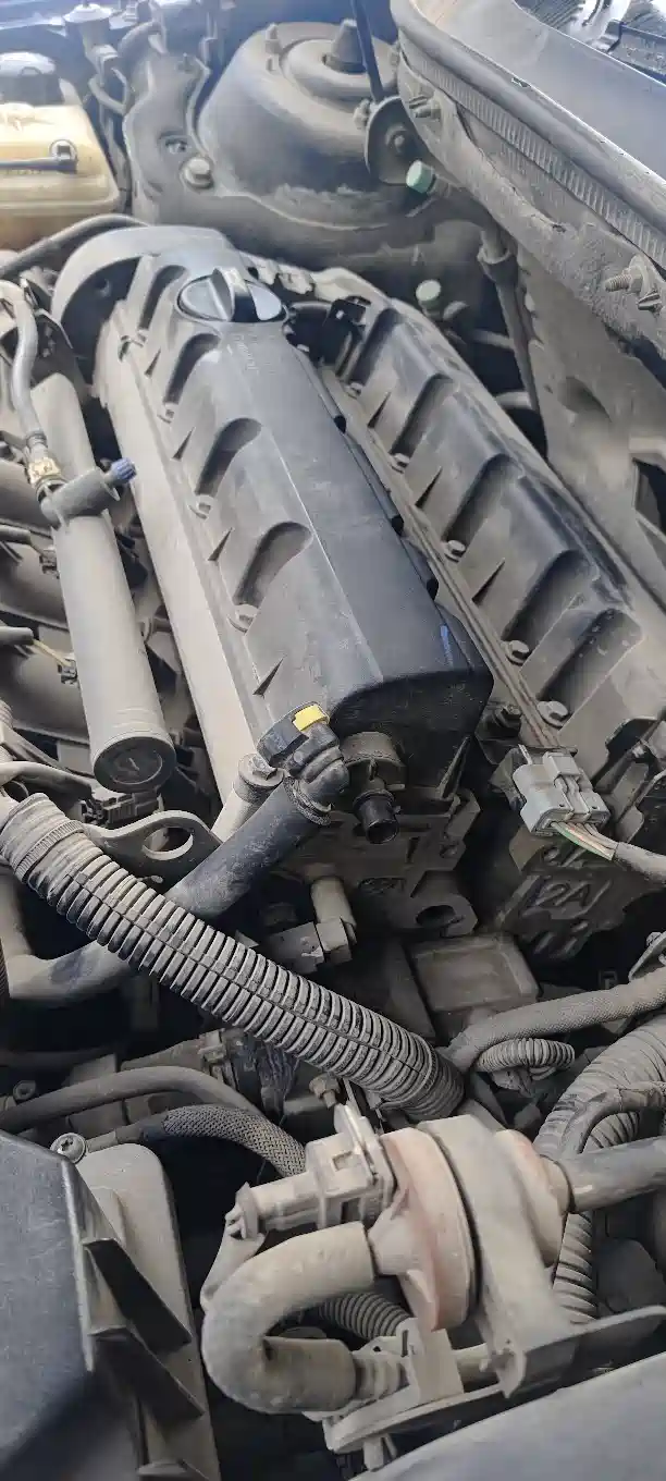

雪铁龙C52.3拔管子抠出积碳正常吗?机油在里面是废气阀坏了? 删除 取消推荐 置顶 取消置顶 关闭回复 打开回复 推荐编辑 楼主禁言 移动帖子 重置头像 操作记录 那些事不说也罢 0浏览 · 2025-03-03 08:22· 发布于河北 雪铁龙C52.3,这个管子拔了,里面抠出来不少积碳,正常吗?如果这个管子里面有机油,是不是说明废气阀坏了?谢谢解答。 举报 打开汽车之家 阅读体验更好 相关问题 更多 问2.3的起步肉吗? 0回答 问发动机终身质保 0回答 问冬天冷车异响 0回答 问气门室盖上面渗油 0回答 问C5 大灯 异响 0回答 问你们会选什么车? 0回答 全部回复 只看楼主 爱专研的一修 关禁闭 已屏蔽 和悦 这个也是正常。因为发动机上的废气管过来的都是燃油蒸汽,同时这个里面也会带一些机油成分,时间长了就会在这个管道壁上附着形成这种积炭。如果说废气阀坏了的话,那么发动机会有明显的变化,特别是在打开机油加注口盖子的时候,有明显的吸气感觉。 2025-03-03 08:28 来自吉林 回复 沙发 屏蔽此人 举报 删除 取消删除 禁言 重置头像 共有条对话 > 杨FleXRay 关禁闭 已屏蔽 宝骏730 你好,通过照片来看的话,这个积碳是比较少的,不是很多,这个都是属于正常的,因为我们这个废气阀在过滤这个机油蒸汽的时候都会产生积碳存在,正常现象,不用担心正常驾驶车辆就可以了,不需要更换任何配件。 2025-03-03 08:41 来自安徽 回复 板凳 屏蔽此人 举报 删除 取消删除 禁言 重置头像 共有条对话 > 长长江 关禁闭 已屏蔽 雪铁龙C5 不仅有积碳,还会有少许机油,都是正常现象,只要没有机油明显消耗,就不用考虑废气阀的问题,不过2.3废气阀膜片坏的挺多的 2025-03-03 09:01 来自河南 回复 地板 屏蔽此人 举报 删除 取消删除 禁言 重置头像 共有条对话 > 凯旋世嘉 关禁闭 已屏蔽 世嘉 似乎设计上就没考虑过这部分怎么保养,机油用对标号就行了,真坏了就换,老技术发动机了 2025-03-03 09:04 来自湖北 回复 屏蔽此人 举报 删除 取消删除 禁言 重置头像 共有条对话 > 秦始黄焖鸡 关禁闭 已屏蔽 哈弗大狗 这地方不就是废气阀吗,积碳倒是正常,但是估计废气阀也是报销了 2025-03-03 13:42 来自吉林 回复 屏蔽此人 举报 删除 取消删除 禁言 重置头像 共有条对话 > 仁心2013 关禁闭 已屏蔽 雪铁龙C5 就这样吧,正常 2025-03-06 22:41 来自湖北 回复 屏蔽此人 举报 删除 取消删除 禁言 重置头像 共有条对话 > 保佑C5再战10年 关禁闭 已屏蔽 雪铁龙C5 我排气管这样的 2025-03-07 00:11 来自湖南 回复 屏蔽此人 举报 删除 取消删除 禁言 重置头像 共有条对话 > 突破宙斯盾 关禁闭 已屏蔽 我那车冒烟严重,换了废气阀基本上没事了,看了一下气门室盖的这个孔也有很多油泥,换完了废气阀开了一段时间,看那根管子里还是比较干净的,应该就是废气阀坏了,不过换废气阀一定注意那几根管子千万别弄断了,气门室盖上面那根能看得见,但是废气阀下边还有两根管子,那两根有一根特别脆。 2025-06-01 23:23 来自天津 回复 屏蔽此人 举报 删除 取消删除 禁言 重置头像 共有条对话 > 还想在主楼增加内容?点击续写主楼内容 登录 参与更多互动 发表回复 打开App,查看更多评论 首 页 上一页 下一页 末 页 跳 转 取 消 还想在主楼增加内容?点击续写主楼内容 登录 参与更多互动 系统故障 发表回复 图片最多上传9张 微信好友 微信朋友圈 新浪微博 QQ好友 QQ空间 取消 相关推荐 加载中
