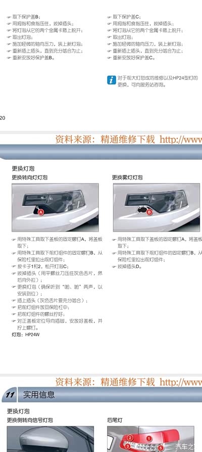

    自己看电脑没在身边,这是2010款说明书HP24W
    2025-02-28 13:35 来自广东 回复

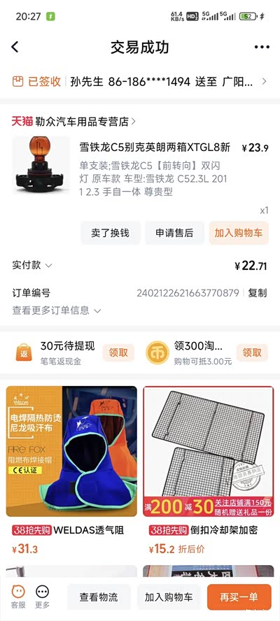

    子小孙先森 关禁闭 已屏蔽
    雪铁龙C5
    买这个我的是坏掉了,也是加快了换上就好了
