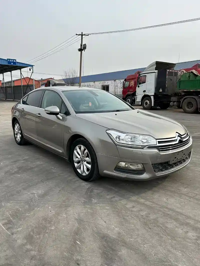

刚刚入手C5,13年2.3排量最低配那个。表显10.8万不知道准不准,车况也很一般,前嘴一套,小剐蹭挺多,价格在我们这挺低,1.43万(天津限国5,因此老车价格高,只能买本地车)。高速开回来这底盘确实爽,150 160也很从容。
目前发现有3个问题想请教大家:
1.变速箱每次换挡到D挡时车身都会轻微抖动一下,这是不是该换变速箱油了?还是有别的故障
2.开高速100以上时左边窗户风噪声音特别大,我把脑袋伸向右边,右边就没有这种情况。
3.不小心把空调打开了,弄了半天不知道怎么关。。这是我的问题
以上,大佬们帮帮萌新吧

第一个问题是变速箱阀体的事儿,建议检查变速箱阀体,然后更换变速箱油,后续可能还会出现D挡不走车的情况,是变速箱电脑的问题,通病
第二个问题也是通病,想要解决的话只能是做密封,但是不一定能解决
第三个问题只需要把风量关闭就可以了,按AUTO可以打开,然后通过调节鼓风机开关来关闭空调

换挡到D挡车身抖,不一定是变速箱油问题啊,就像发动机与变速器连接、变速器内部等故障也可能导致这种问题,你还是去检查下吧。高速左边窗户风噪大,可能是密封胶条老化或安装问题,检查下。空调的话,找找中控台上有没有AC按钮,按一下或者在车机空调界面里找关闭选项就能关上。

这个车没有单独的关闭空调的开关   不停按风量小  就关了  或者一直按住   就关了

d档抖可能是鸡脚什么,空调瞎安就行了也弄不坏

第一、我认为是你发动机机脚胶全部检查一下应该都需要更换,后就能决绝你说的入档抖一下。
第二,三角窗和门框密封胶条。
第三,关空调按下面风扇键风量减小最后关闭

变速箱问题换机脚可以改善一点,换变速箱油也可以改善一点,但要彻底没有对于老车难!

风噪这个先检查三角窗压条,这个属于易损件,我18年接手的时候前车主已经用AB粘起来了,这个方法是不行的,会有很大风噪。只能换三角窗压条。我换了6年了还没有发现坏!

是不是挂D档瞬间冲一下,我之前也有,最近漏油修车后,这个好像没有了,也不知道为啥🤷🏻‍♂️意外意外哈哈哈。空调的问题就是车友所说,我开始也不会关,这个设计也是独有。风噪的问题,1是前窗三角区域那个,淘宝25一个可以自己换,还有后窗的上面靠后的角上那里胶条是不是出来了,按一下能好点。

没事,换换变速油会减轻点,别长时间调在手动模式,漏风估计压条松了,换一根会小一点,你要是好好整备估计花6000
重庆车友0306957 关禁闭 已屏蔽
淘宝上有c5机脚垫,鼎湖的,我去年㡳换的
