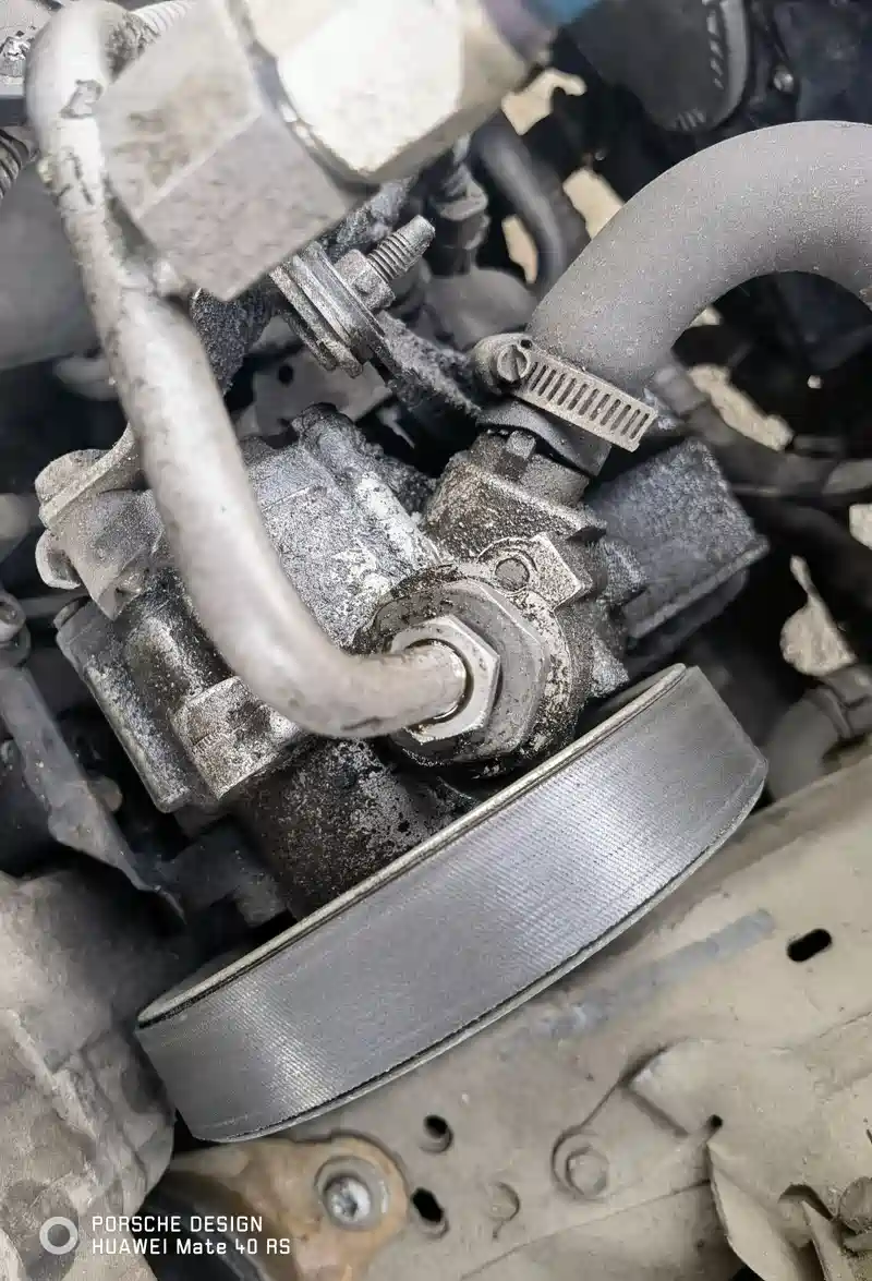

问 这个管漏怎么维修,下面有没有垫片? 删除 推荐精华 置顶 取消置顶 关闭回复 打开回复 推荐编辑 楼主禁言 移动帖子 重置头像 操作记录 余生的希望 0浏览 · 2025-02-22 21:25· 发布于山东 车友们,这个管漏怎么维修,下面有没有垫片?维修的朋友说一下。 举报 打开汽车之家 阅读体验更好 相关问题 更多 问老车慎用燃油添加剂 0回答 问后减震问题 0回答 问蓝牙放歌失灵了 0回答 问排放系统故障 0回答 问水温8格正常吗 0回答 问老车异响问题 0回答 全部回复 只看楼主 小伟杰 关禁闭 已屏蔽 雷克萨斯IS 您好,你这个助力泵铁的这个油管的话,下面它是锥形的,没有这个垫片,这边如果说出现漏油的话,可以把这个管子拆卸下来看一下这个锥形的位置有没有出现磨损或者损坏的情况,如果说有出现损坏的话,这个是需要进行更换的。 2025-02-22 21:40 来自贵州 回复 沙发 屏蔽此人 举报 删除 取消删除 禁言 重置头像 共有条对话 > 风景就在路上 关禁闭 已屏蔽 豪越L 图片看看这个应该是车辆的转向助力泵吧,如果是漏油了就是这个油管的问题或者是转向助力泵本身的问题现在判断不出来啊,油泥太严重了 2025-02-22 21:57 来自吉林 回复 板凳 屏蔽此人 举报 删除 取消删除 禁言 重置头像 共有条对话 > zjh海 关禁闭 已屏蔽 这是助力泵高压油管,没有垫片,有O型圈。先进行紧固螺丝,如果无法紧固,可能是密封圈损坏,可以拆开螺丝,检查密封圈有没有损坏或者老化的情况。如果检查没有问题,需要进行更换高压油管。 2025-02-22 21:58 回复 地板 屏蔽此人 举报 删除 取消删除 禁言 重置头像 共有条对话 > 遂宁车友2257776 关禁闭 已屏蔽 指南者(进口) 换个密封圈就不漏了。 2025-02-28 18:03 来自四川 回复 屏蔽此人 举报 删除 取消删除 禁言 重置头像 共有条对话 > 还想在主楼增加内容?点击续写主楼内容 登录 参与更多互动 发表回复 打开App,查看更多评论 首 页 上一页 下一页 末 页 跳 转 取 消 还想在主楼增加内容?点击续写主楼内容 登录 参与更多互动 系统故障 发表回复 图片最多上传9张 微信好友 微信朋友圈 新浪微博 QQ好友 QQ空间 取消 相关推荐 加载中
