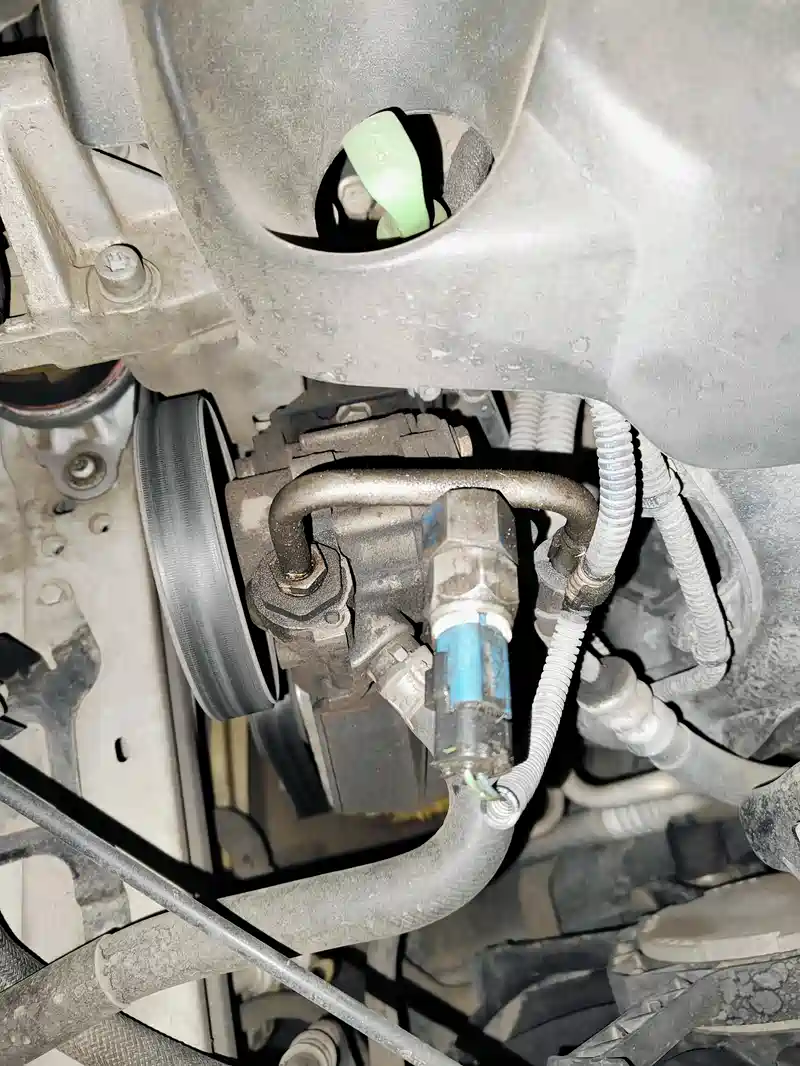

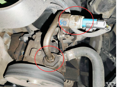

这个地方渗油严重,是助力油管吗? 删除 取消推荐 置顶 取消置顶 关闭回复 打开回复 推荐编辑 楼主禁言 移动帖子 重置头像 操作记录 最三秋2011 0浏览 · 2025-02-19 21:11· 发布于北京 今天怠速刷手机十几分钟,下车闻到一股味道,打开机盖发现这个地方渗油严重了,以前微渗,修理厂看过说不用管。请问万能的车友,这个地方是哪里?感觉是助力油那个管。 举报 打开汽车之家 阅读体验更好 相关问题 更多 问雪铁龙C5VVT轮 0回答 问C5变速箱故障 0回答 问自动落锁中控锁解锁 0回答 问关于防冻液的问题 0回答 问c5 的大隐患 0回答 问广西柳州收一台C5 0回答 全部回复 只看楼主 新晴好 关禁闭 已屏蔽 我的也渗油,跟你状态差不多,不用管 2025-02-20 08:24 来自黑龙江 回复 屏蔽此人 举报 删除 取消删除 禁言 重置头像 共有条对话 > 三电老王 关禁闭 已屏蔽 这一块儿是漏的助力油,因为咱们这个助力泵就是那个位置皮带带动的,咱们建议检查一下咱们这个助力油,看看有没有这个少没少啊,少的话有可能咱们平时打方向啊,都会产生异响这种情况,嗯,像这种情况的话,如果说近期有卖车打算的话,可以不维修,如果说这个哦,没有卖车打算的话,建议多观察,如果说漏的严重,赶快进行维修,因为现在去看的话,可能就是有点稍微有点往外渗。 2025-02-19 21:17 来自山东 回复 沙发 屏蔽此人 举报 删除 取消删除 禁言 重置头像 共有条对话 > 小伟杰 关禁闭 已屏蔽 雷克萨斯IS 您好,看照片的话,你这个是方向助力泵的高压油管存在有漏油的情况,这边首先检查一下助力油缺不缺,如果缺的话,你这个需要把这个管子拆卸下来,里面有一个密封圈进行更换,然后添加好助力油就可以了,看照片的话,你这个只是轻微的短时间不处理它也是没有任何问题的。 2025-02-19 21:23 来自广东 回复 板凳 屏蔽此人 举报 删除 取消删除 禁言 重置头像 共有条对话 > 修理工老张 关禁闭 已屏蔽 秦L 通过图片来看的话,这个地方是转向助力油出现了渗漏,但是目前这种情况个人觉得没有必要处理,只要转向助力油不缺,这个不会有什么影响的。因为这里是高压油管,所以如果自己处理不当的话,很容易导致密封不住出现更严重的渗漏,现在仅仅是往外慢慢的渗,但没有漏油,所以没有必要处理。 2025-02-19 21:55 来自山东 回复 地板 屏蔽此人 举报 删除 取消删除 禁言 重置头像 共有条对话 > 风景就在路上 关禁闭 已屏蔽 豪越L 是的,图片上这个位置就是车辆的转向助力泵,就是从泵出来的这个油管漏油,需要更换 2025-02-19 21:57 来自吉林 回复 屏蔽此人 举报 删除 取消删除 禁言 重置头像 共有条对话 > 长长江 关禁闭 已屏蔽 雪铁龙C5 传感器也在漏,以前老408有这个通病,c5比较少 2025-02-19 22:53 来自河南 回复 屏蔽此人 举报 删除 取消删除 禁言 重置头像 共有条对话 > 新晴好 关禁闭 已屏蔽 我的也渗油,跟你状态差不多,不用管 2025-02-20 08:24 来自黑龙江 回复 屏蔽此人 举报 删除 取消删除 禁言 重置头像 共有条对话 > xumt 关禁闭 已屏蔽 雪铁龙C5 我车管路没问题,但是助力油壶那漏得厉害,看着好像是有个砂眼导致。懒得管它,买了一壶助力油,时不时加点进去可以管2年~~ 2025-02-20 09:44 来自浙江 回复 屏蔽此人 举报 删除 取消删除 禁言 重置头像 共有条对话 > cuthbert2012 关禁闭 已屏蔽 我的车,在23年底的大雪天漏了。就是助力传感器,打方向响。我找老包修得挺好。如果继续开,赶快修。泵坏了就贵了。 2025-02-20 16:05 来自北京 回复 屏蔽此人 举报 删除 取消删除 禁言 重置头像 共有条对话 > 重庆车友5683687 关禁闭 已屏蔽 雪铁龙C5 缺油就加点,问题不大。 2025-02-21 19:48 来自重庆 回复 屏蔽此人 举报 删除 取消删除 禁言 重置头像 共有条对话 > 大道至简8063 关禁闭 已屏蔽 紧下螺丝,👀是不是松了,我清洗了油壶里面的滤网,不漏了,有点不通畅,压力大漏油,现在干爽 2025-02-21 20:10 来自山东 回复 屏蔽此人 举报 删除 取消删除 禁言 重置头像 共有条对话 > 低调低调丨 关禁闭 已屏蔽 雪铁龙C5 我刚换了这个泵和皮带 响的没法开了 2025-02-23 15:58 来自山西 回复 屏蔽此人 举报 删除 取消删除 禁言 重置头像 共有条对话 > 北京车友1878285 关禁闭 已屏蔽 我的车也都哪哪都漏油了,有整备过的车友麻雀,北京有哪家整的好的 2025-02-23 16:19 回复 屏蔽此人 举报 删除 取消删除 禁言 重置头像 共有条对话 > 还想在主楼增加内容?点击续写主楼内容 登录 参与更多互动 发表回复 打开App,查看更多评论 首 页 上一页 下一页 末 页 跳 转 取 消 还想在主楼增加内容?点击续写主楼内容 登录 参与更多互动 系统故障 发表回复 图片最多上传9张 微信好友 微信朋友圈 新浪微博 QQ好友 QQ空间 取消 相关推荐 加载中
