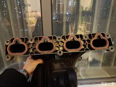

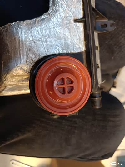

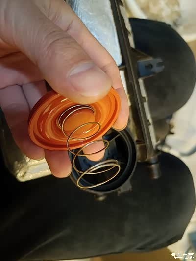

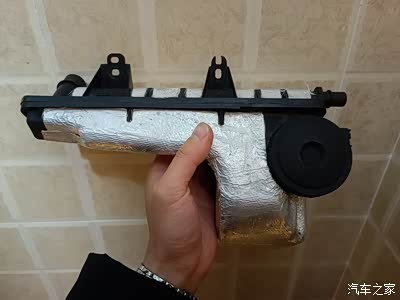

雪铁龙C5
先搞废气阀,废气阀膜片破了排气管烟雾很大,气味也很大,我这几天修好后闻了很多次,尾气味道小了很多。而且烟雾也小了很多。自吸能搞到烧机油有点不可思议
2025-02-14 23:08 来自湖北 回复
