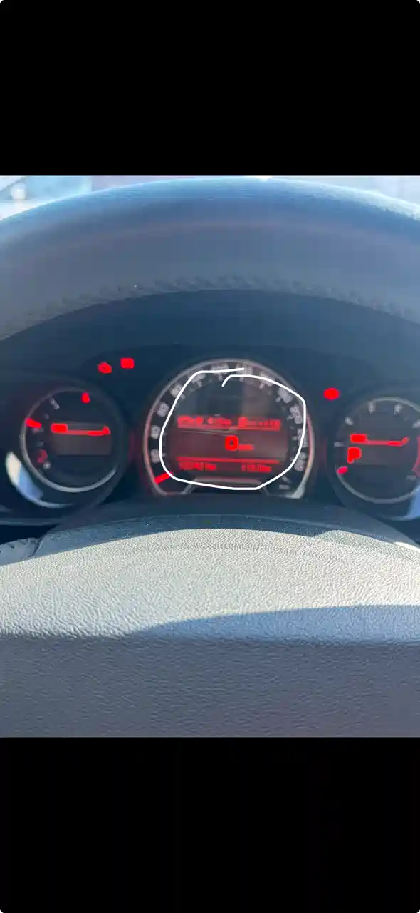

问 仪表灯不亮了 删除 推荐精华 置顶 取消置顶 关闭回复 打开回复 推荐编辑 楼主禁言 移动帖子 重置头像 操作记录 我很富康123 0浏览 · 2025-02-13 15:15· 发布于河北 今天拧开钥匙这块仪表不亮了,打火后又好了,平时拧开钥匙不打火都是显示的,这是怎么回事 举报 打开汽车之家 阅读体验更好 相关问题 更多 问这会又要把我扔路上了 0回答 问加装DSP是否管用 0回答 问求助论坛内的各位 0回答 问气门室盖渗油的问题 0回答 问高速加速方向盘共振 0回答 问这档把断了,怎么整 0回答 全部回复 只看楼主 偷油的不一定是老鼠 关禁闭 已屏蔽 大概率是接触不良,你这款车年限也有点儿老了,偶尔有点儿接触不良也很正常,不建议修,还得把仪表拆了,不是什么大毛病,老车能不动尽量不动,动了之后万一安装不好后期全是异响 2025-02-13 15:27 来自河北 回复 沙发 屏蔽此人 举报 删除 取消删除 禁言 重置头像 共有条对话 > 冷雨ii 关禁闭 已屏蔽 银河E5 车友,你这情况可能是以下原因。一是仪表盘供电线路接触问题。拧钥匙时,电路开始通电,若仪表盘供电线路插头松动,接触电阻增大,可能导致电压不足,使仪表盘不亮。正常情况下,供电电压应稳定在12V左右,接触不良时可能会瞬间降低。二是仪表盘本身故障。比如内部的电子元件在拧钥匙通电瞬间出现短暂异常,不过打火后车辆发电系统工作,提供了更稳定的电流,仪表盘又恢复正常。三是车辆的自检程序异常。通常拧钥匙不打火时,车辆会进行自检,仪表盘亮起显示相关信息。若自检程序出现紊乱,可能导致仪表盘不亮。建议去维修店,让师傅用专业设备读取车辆故障码,检查供电线路和仪表盘,找出问题并解决。 2025-02-13 17:54 来自湖北 回复 板凳 屏蔽此人 举报 删除 取消删除 禁言 重置头像 共有条对话 > 唯壹321 关禁闭 已屏蔽 雪铁龙C5 放了多长时间没打火了,是不是电瓶不行了,刚拧开钥匙有没有注意显示经济模式呢。如果显示了,那就是之前电量不足了,车辆在保存有限的电量,以此来保证能打着火, 2025-02-14 06:04 来自江西 回复 地板 屏蔽此人 举报 删除 取消删除 禁言 重置头像 共有条对话 > 火爆大辣椒椒椒 关禁闭 已屏蔽 蓄电池内的故障或电量耗尽也可能导致仪表灯不亮,应该检查蓄电池的工作状态,确保所有电器设备已关闭。 2025-02-14 15:10 来自吉林 回复 屏蔽此人 举报 删除 取消删除 禁言 重置头像 共有条对话 > 毛驴18 关禁闭 已屏蔽 雪铁龙C5 经济模式了吧,正常 保护电瓶 2025-02-17 07:42 来自山西 回复 屏蔽此人 举报 删除 取消删除 禁言 重置头像 共有条对话 > 遂宁车友2257776 关禁闭 已屏蔽 指南者(进口) 停放太久,进入经济模式了。楼上正解。 2025-02-17 08:32 来自四川 回复 屏蔽此人 举报 删除 取消删除 禁言 重置头像 共有条对话 > 还想在主楼增加内容?点击续写主楼内容 登录 参与更多互动 发表回复 打开App,查看更多评论 首 页 上一页 下一页 末 页 跳 转 取 消 还想在主楼增加内容?点击续写主楼内容 登录 参与更多互动 系统故障 发表回复 图片最多上传9张 微信好友 微信朋友圈 新浪微博 QQ好友 QQ空间 取消 相关推荐 加载中
