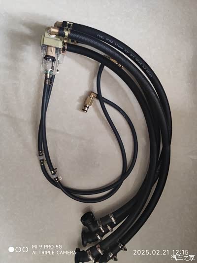

    雪铁龙C5
    2814款C5-1.6T行驶13万8公里、8万公里以后开始烧机油,目前1800公里左右/回-发动机油壶报警提示…大家有推荐的机油型号吗?准备凑合开1-2年换新车了、没有必要大修维护啦!有说0w的较好、也有说-40粘稠点较好,年前回老家时缺少机油、应急更换的壳牌机油、感觉比这边维修店里的稍微耐用一点…上下班路程不多➕回家12000公里/年,折合烧机油费用1800RMB左右,感觉比大修核算一点。

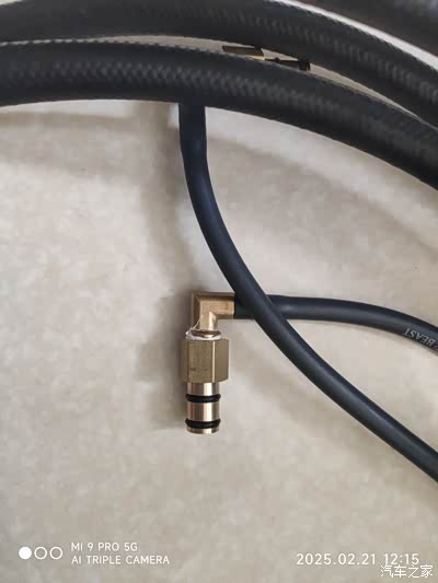

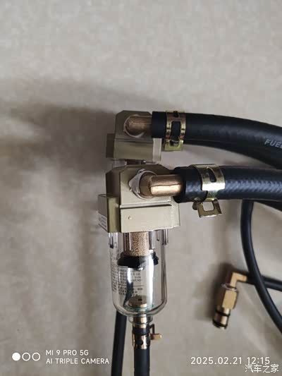

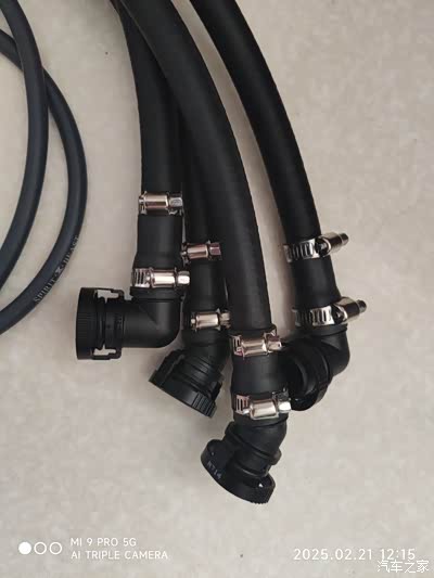

    85000公里,跑2500公里机油就报警,检查废气阀系统,主要是进气歧管连接的废气管,看里面机油多与少!
    2025-02-22 06:39 来自浙江 回复
    实话实说汽车的那些事 关禁闭 已屏蔽
    皇冠
    如果废气管内机油多,可加装油气分离器解决!
    2025-02-22 06:40 来自浙江 回复
