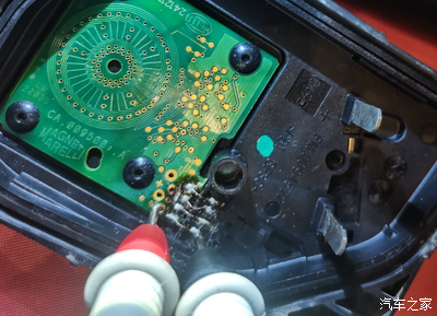

问 2012款老C5排放系统故障,变速箱故障,速度上不去,求解? 删除 推荐精华 置顶 取消置顶 关闭回复 打开回复 推荐编辑 楼主禁言 移动帖子 重置头像 操作记录 北京车友1878285 0浏览 · 2025-01-23 23:38· 发布于北京 求助:今天2012款老C5突然报排放系统故障,紧接着报变速箱故障,车子高转速,速度上不去,干净靠边歇火自检,变速箱故障码消失,排放系统故障故障一直在,有遇过同样情况的车友吗?是啥情况 举报 打开汽车之家 阅读体验更好 相关问题 更多 问曲轴后油封漏油! 0回答 问各位大佬请教一下? 0回答 问二手C5整备请教 0回答 问C5不着车,求助 0回答 问这个灯长亮,什么原因 0回答 问这家减震器靠谱吗? 0回答 全部回复 只看楼主 雨后阳光880315 关禁闭 已屏蔽 五菱宏光 你的2012款老C5出现的问题可能是多种原因导致的。排放系统故障可能是氧传感器、燃油质量、火花塞、三元催化器等问题引起。变速箱故障可能是电脑误报,也可能是阀体、传感器等出现问题。建议到专业维修店用电脑检测故障码来确定具体原因。 2025-01-23 23:42 来自山东 回复 沙发 屏蔽此人 举报 删除 取消删除 禁言 重置头像 共有条对话 > 长长江 关禁闭 已屏蔽 雪铁龙C5 查节气门的四根线,所有的c5节气门线路板的四根线都是隐患,我已经提前拆了焊接。 2025-01-24 09:45 来自河南 回复 板凳 屏蔽此人 举报 删除 取消删除 禁言 重置头像 共有条对话 > 东营车友5678 关禁闭 已屏蔽 蒙迪欧-致胜 就是节气门的事 线断了 2025-01-24 10:04 来自山东 回复 地板 屏蔽此人 举报 删除 取消删除 禁言 重置头像 共有条对话 > Jans波 关禁闭 已屏蔽 雪铁龙C5 同故障我的是点火线圈被气门盖渗油影响了 2025-01-24 23:00 来自湖南 回复 屏蔽此人 举报 删除 取消删除 禁言 重置头像 共有条对话 > oyfm 关禁闭 已屏蔽 雪铁龙C5 拆开发动机点火线圈,用高压空气清理里面的任何东西,包括点火线圈。如果还出现这种情况,直接更换火花塞。或者检查点火线圈是否正常。我的也是这种情况,清理干净后,所有问题解决了。 2025-01-24 23:01 来自湖南 回复 屏蔽此人 举报 删除 取消删除 禁言 重置头像 共有条对话 > 重庆车友0401539 关禁闭 已屏蔽 氧传感 2025-01-25 03:17 来自四川 回复 屏蔽此人 举报 删除 取消删除 禁言 重置头像 共有条对话 > Wd193168 关禁闭 已屏蔽 读取故障码,排放故障有很多原因 2025-01-25 07:46 来自广东 回复 屏蔽此人 举报 删除 取消删除 禁言 重置头像 共有条对话 > 仁心2013 关禁闭 已屏蔽 雪铁龙C5 节气门断线 2025-01-26 21:53 来自湖北 回复 屏蔽此人 举报 删除 取消删除 禁言 重置头像 共有条对话 > 北京车友1878285 楼主 关禁闭 已屏蔽 ,感谢各位,电脑销了故障码后正常行驶,回老家过年来回2000公里,安全完成。 2025-02-03 17:08 回复 举报 删除 取消删除 禁言 重置头像 共有条对话 > 还想在主楼增加内容?点击续写主楼内容 登录 参与更多互动 发表回复 打开App,查看更多评论 首 页 上一页 下一页 末 页 跳 转 取 消 还想在主楼增加内容?点击续写主楼内容 登录 参与更多互动 系统故障 发表回复 图片最多上传9张 微信好友 微信朋友圈 新浪微博 QQ好友 QQ空间 取消 相关推荐 加载中
