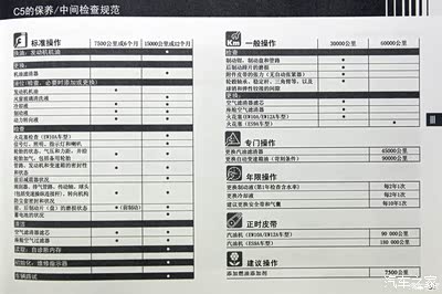

问 大家多少公里换正时皮带呢? 删除 推荐精华 置顶 取消置顶 关闭回复 打开回复 推荐编辑 楼主禁言 移动帖子 重置头像 操作记录 cnc5 0浏览 · 2025-01-17 21:44· 发布于广西 正时皮带多少公里需要更换?大家有什么经验?望交流赐教。 举报 打开汽车之家 阅读体验更好 相关问题 更多 问呼唤老版主江上细雨 0回答 问概念车焕发第二春 0回答 问老C5玻璃升降器故障 0回答 问码表不显示了 0回答 问大灯后盖发现的问题 0回答 问蓝牙放歌失灵了 0回答 全部回复 只看楼主 雨后阳光880315 关禁闭 已屏蔽 五菱宏光 雪铁龙C5的正时皮带一般在6万到10万公里之间更换。经验上,可在7.5万公里左右检查,若皮带表面有龟裂、磨损,或启动发动机时有异常噪音、发动机故障灯亮起,就需及时更换。 2025-01-17 21:45 来自山东 回复 沙发 屏蔽此人 举报 删除 取消删除 禁言 重置头像 共有条对话 > 杨FleXRay 关禁闭 已屏蔽 宝骏730 你好,车辆更换发动机正时皮带,更换周期的话都是在80,000公里到100,000公里进行更换一次年限的话,一般都是在这个七年到八年左右更换一次正时皮带的话,建议更换盖茨品牌的皮带进行使用质量是非常不错的更换皮带的时候把这个皮带里面的轮子度轮全部给他一起更换掉,一般更换费用参考价格的话是在这个800左右配件加上手工费给你更换好了价格 2025-01-17 21:46 来自浙江 回复 板凳 屏蔽此人 举报 删除 取消删除 禁言 重置头像 共有条对话 > Sidewing 关禁闭 已屏蔽 雪铁龙C5 我的是9万公里换的。 2025-01-17 21:53 来自上海 回复 地板 屏蔽此人 举报 删除 取消删除 禁言 重置头像 共有条对话 > 03老康 关禁闭 已屏蔽 我刚换的,13万公里换下的皮带还很新 2025-01-17 22:21 来自山东 回复 屏蔽此人 举报 删除 取消删除 禁言 重置头像 共有条对话 > laoshugu 关禁闭 已屏蔽 富康 正常使用,9-10万,这个期间水泵,密封件等等也可以顺便检查更换,后期可以节省一笔。 2025-01-17 22:47 来自广东 回复 屏蔽此人 举报 删除 取消删除 禁言 重置头像 共有条对话 > zjh海 关禁闭 已屏蔽 正时皮带会因材质的不同,生产厂家的不同而有不同的使用周期,在车辆行驶一定时间后均需要更换。由于正时皮带在发动机中很重要,如果断裂会损坏发动机。建议在8万公里左右,具体也要看皮带的使用情况。有没有出现明显的裂纹或者老化松动的情况,根据实际情况进行更换正式皮带。 2025-01-17 22:53 来自山东 回复 屏蔽此人 举报 删除 取消删除 禁言 重置头像 共有条对话 > dmlyj 关禁闭 已屏蔽 内容正在审核··· 查看回帖内容查看操作记录 2025-01-17 23:41 来自湖南 屏蔽此人 删除 取消删除 禁言 重置头像 共有条对话 > 与世长辞 关禁闭 已屏蔽 9万 2025-01-18 00:37 来自福建 回复 屏蔽此人 举报 删除 取消删除 禁言 重置头像 共有条对话 > Frank2021 关禁闭 已屏蔽 银河L6 九万多 2025-01-18 03:45 来自江苏 回复 屏蔽此人 举报 删除 取消删除 禁言 重置头像 共有条对话 > zhanchi6666 关禁闭 已屏蔽 雪铁龙C5 保养手册要求9万,我9万km换的。 2025-01-18 09:35 来自天津 回复 屏蔽此人 举报 删除 取消删除 禁言 重置头像 共有条对话 > zhanchi6666 关禁闭 已屏蔽 雪铁龙C5 不过我更换正时皮带并没有更换水泵。 2025-01-18 09:37 来自天津 回复 屏蔽此人 举报 删除 取消删除 禁言 重置头像 共有条对话 > 晚霞de眼睛 关禁闭 已屏蔽 标致508 九万换 2025-01-18 10:32 来自广东 回复 屏蔽此人 举报 删除 取消删除 禁言 重置头像 共有条对话 > 凯普狄诺607 关禁闭 已屏蔽 雪铁龙C5 2025-01-18 11:31 来自上海 回复 屏蔽此人 举报 删除 取消删除 禁言 重置头像 共有条对话 > 和平的美男子 关禁闭 已屏蔽 长期停地库,目前14万都还没换。感觉能用到15w 2025-01-18 23:10 来自河南 回复 屏蔽此人 举报 删除 取消删除 禁言 重置头像 共有条对话 > 沭阳大猫 关禁闭 已屏蔽 小10万公里换的,本不想换,奈何水泵漏水,维修时一起换了 2025-01-19 15:57 来自江苏 回复 屏蔽此人 举报 删除 取消删除 禁言 重置头像 共有条对话 > wj417896238 关禁闭 已屏蔽 10万。因为水泵漏了,所以更换正时。 2025-01-21 10:01 来自浙江 回复 屏蔽此人 举报 删除 取消删除 禁言 重置头像 共有条对话 > 完美结局诺 关禁闭 已屏蔽 雪铁龙C5 8.5万和水泵一块换的,水泵出问题了,顺道换了皮带,换下来一点问题没有,感觉跑个十万公里轻轻松松。 2025-01-21 12:20 来自江苏 回复 屏蔽此人 举报 删除 取消删除 禁言 重置头像 共有条对话 > 还想在主楼增加内容?点击续写主楼内容 登录 参与更多互动 发表回复 打开App,查看更多评论 首 页 上一页 下一页 末 页 跳 转 取 消 还想在主楼增加内容?点击续写主楼内容 登录 参与更多互动 系统故障 发表回复 图片最多上传9张 微信好友 微信朋友圈 新浪微博 QQ好友 QQ空间 取消 相关推荐 加载中
