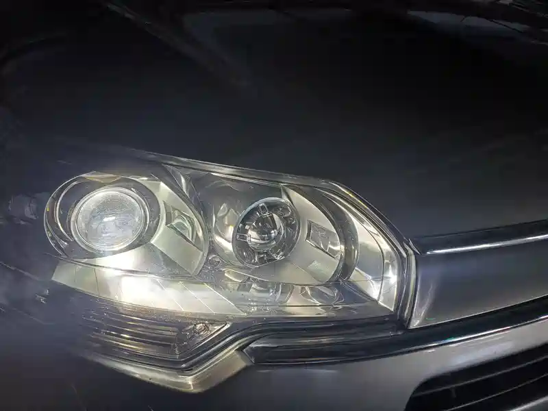

日行灯坏了买啥型号?专修要60一个,求推荐! 删除 取消推荐 置顶 取消置顶 关闭回复 打开回复 推荐编辑 楼主禁言 移动帖子 重置头像 操作记录 榔头呼叫扳手 0浏览 · 2025-01-12 09:54· 发布于中国澳门 这个日行灯坏了,买啥型号?专修要60一个 举报 打开汽车之家 阅读体验更好 相关问题 更多 问后悬架的弯臂 0回答 问前雾灯怎么换灯泡 0回答 问四轮定位的问题~ 0回答 问老C5玻璃升降器故障 0回答 问大灯更换问题 0回答 问求助论坛内的各位 0回答 全部回复 只看楼主 雨后阳光880315 关禁闭 已屏蔽 五菱宏光 雪铁龙C5日行灯型号通常为W5W或PH24W。如果专修要60一个,可先对比下其质量和服务,也可在正规网店购买同型号产品自行更换。 2025-01-12 10:01 来自山东 回复 沙发 屏蔽此人 举报 删除 取消删除 禁言 重置头像 共有条对话 > 有车小张 关禁闭 已屏蔽 御风 雪铁龙C5日行灯坏了,可以购买飞利浦LED灯泡进行更换。这种灯泡亮度高,而且安装相对简单,只需对灯座进行小改造即可安装,价格好像也是60,他们给你换好只要60不算贵…… 2025-01-12 10:02 来自山西 回复 板凳 屏蔽此人 举报 删除 取消删除 禁言 重置头像 共有条对话 > 爱专研的一修 关禁闭 已屏蔽 和悦 雪铁龙c5这个车的日行灯灯泡,正常在网上购买基本上也要30左右一个。所以外面装修要的价格不贵。因为它的这个灯泡底座是比较特殊的,型号就是pH24w。购买其他的灯泡底座还需要进行改装。 2025-01-12 10:03 来自吉林 回复 地板 屏蔽此人 举报 删除 取消删除 禁言 重置头像 共有条对话 > sharphoper 关禁闭 已屏蔽 雪铁龙C5 60不贵,位置特殊,很难换的 2025-01-12 10:54 来自广西 回复 屏蔽此人 举报 删除 取消删除 禁言 重置头像 共有条对话 > wh1985v 关禁闭 已屏蔽 凯旋 设置里面关掉算了,黄黄的,也没多大意义 2025-01-12 10:57 来自湖北 回复 屏蔽此人 举报 删除 取消删除 禁言 重置头像 共有条对话 > 凯普狄诺607 关禁闭 已屏蔽 雪铁龙C5 原厂卤素日行灯灯泡60一个不算贵,建议更换LED的,自己动手更换有点难度,我当年更换的作业供你参考:https://club.m.autohome.com.cn/bbs/thread/20c53c5971409ebf/52705770-1.html 2025-01-12 11:41 来自上海 回复 屏蔽此人 举报 删除 取消删除 禁言 重置头像 共有条对话 > 左口 关禁闭 已屏蔽 这60块可不好挣,手得小 2025-01-12 13:06 来自广西 回复 屏蔽此人 举报 删除 取消删除 禁言 重置头像 共有条对话 > 建华摩电维修 关禁闭 已屏蔽 雪铁龙C5 我要申诉 本楼已被删除 查看回帖内容查看操作记录 2025-01-12 13:16 来自广西 屏蔽此人 删除 取消删除 禁言 重置头像 共有条对话 > 建华摩电维修 关禁闭 已屏蔽 雪铁龙C5 我配件商拿都要55块钱,我以为单单买灯泡就行谁知都是连底座的,我前段时间刷淘宝开价有30几和40几的,分老款新款,质量怎么样就不知道了,我的左边烧,本来师傅顺手更换的结果安装保险杠了才想起,电池遮挡非常难装收都夹痛,最后我自己慢慢来也都要将近20几分钟才安装上,27w的飞利浦 2025-01-12 13:22 来自广西 回复 屏蔽此人 举报 删除 取消删除 禁言 重置头像 共有条对话 > 之家车友6379963 关禁闭 已屏蔽 雪铁龙C5 我选择关闭 2025-01-12 14:02 来自江西 回复 屏蔽此人 举报 删除 取消删除 禁言 重置头像 共有条对话 > Wd193168 关禁闭 已屏蔽 包换不贵 2025-01-12 15:16 来自广东 回复 屏蔽此人 举报 删除 取消删除 禁言 重置头像 共有条对话 > 子小孙先森 关禁闭 已屏蔽 雪铁龙C5 日行灯关闭了 2025-01-12 22:25 来自江西 回复 屏蔽此人 举报 删除 取消删除 禁言 重置头像 共有条对话 > wf28580323 关禁闭 已屏蔽 全顺 淘宝换led的便宜 2025-01-14 11:11 来自江苏 回复 屏蔽此人 举报 删除 取消删除 禁言 重置头像 共有条对话 > 还想在主楼增加内容?点击续写主楼内容 登录 参与更多互动 发表回复 打开App,查看更多评论 首 页 上一页 下一页 末 页 跳 转 取 消 还想在主楼增加内容?点击续写主楼内容 登录 参与更多互动 系统故障 发表回复 图片最多上传9张 微信好友 微信朋友圈 新浪微博 QQ好友 QQ空间 取消 相关推荐 加载中
