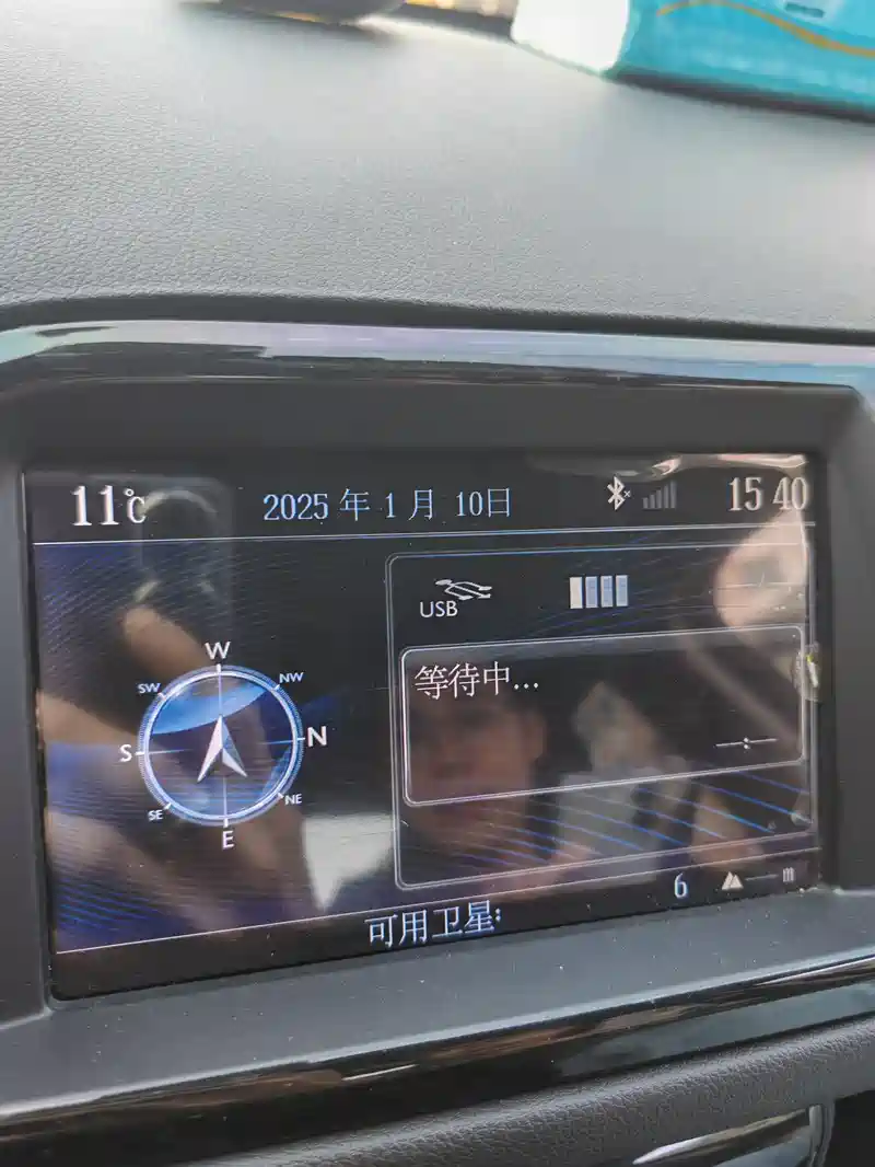

老铁们,主机故障有没有知道是什么原因?今天早上出门都没问题的,第二次用车就发现没有音乐了,所有操作都没动静,倒车也不显示倒车影像。

大概率是主机死机或系统出问题啦,你可以先试试重启车辆,看能不能恢复。要是还不行,可能是线路接触不良,或者主机硬件故障,得去4S店或汽修厂检查一下。

电瓶断电重启试试,还不行就更新车机系统文件看看,还不行就换,再不行就卖

打开点火开关通电 长按碟片出仓键 等系统重启就好了

换个大内存的卡,立马解决

我的有一次司机,锁车后10分钟在去开电源正常了,什么问题

我的先是黑屏,找人维修后,刚装上有倒车影像,然后就没有了,换倒车档也不撤换倒车画面,现在也是没办法搞到。
我有之前备份的TF系统,你如果需要,我可以将系统发给你,你重做一次系统试试,我曾帮同事重做过系统恢复系统重启故障,所以那时候将系统备份了下来。
