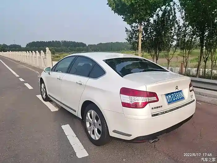

记得之前看过咱论坛里一个老哥发过这个,好像是没问题的。大约计算了一下更换之后轮胎直径大了两公分左右,底盘增高一公分左右。主要担心打轮的时候会不会磨到内衬。
如果可以,换个at胎,出去跑个长途的时候通过性可靠度是不是都会增加一些。看了狗东这种型号at胎普通的500一条。

增高一公分也不会磨到内衬。但是不建议更换at轮胎。因为at轮胎跑高速的话,噪音比较大,不适合跑高速使用。At轮胎是比较适合越野。而越野的车型都是SUV。所以不建议使用at轮胎。

C5减震本来就软,你试试225 60 16的低配C5就晓得了。。刹车点头很严重。。。想可靠稳当就用235 50 17,,油耗高1个,起步慢半拍
