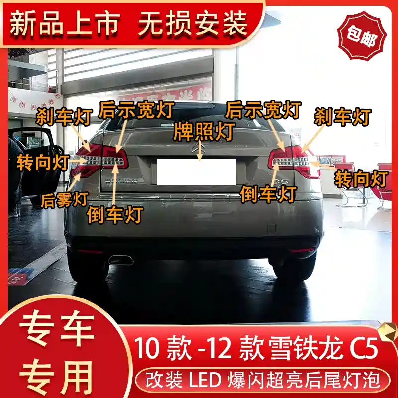

图片里的后示宽灯怎么点亮?试了所有档位都没反应,晚上开auto只亮刹车灯,求解! 删除 取消推荐 置顶 取消置顶 关闭回复 打开回复 推荐编辑 楼主禁言 移动帖子 重置头像 操作记录 InitialH2868 0浏览 · 2025-01-03 09:19· 发布于甘肃 请教各位 图片里的后示宽灯怎么点亮,我把灯光的所有档位试了一遍也没亮,晚上开auto亮的是刹车灯位置 举报 打开汽车之家 阅读体验更好 相关问题 更多 问这个图标是什么意思? 0回答 问老车异响问题 0回答 问怎么发视频呢? 0回答 问广西柳州收一台C5 0回答 问正时皮带更换问题 0回答 问求助! 0回答 全部回复 只看楼主 爱专研的一修 关禁闭 已屏蔽 和悦 这个灯在晚上的时候只要是打开了示宽灯,那么就会点亮的在开启自动大灯之后,只要是光度降低,车辆开启大灯之后示宽灯也会随着点亮的,如果不亮那有可能是保险烧了导致的,建议检查一下保险或者是线路 2025-01-03 09:21 来自吉林 回复 沙发 屏蔽此人 举报 删除 取消删除 禁言 重置头像 共有条对话 > 爱专研的一修 关禁闭 已屏蔽 和悦 这个灯在晚上的时候只要是打开了示宽灯,那么就会点亮的在开启自动大灯之后,只要是光度降低,车辆开启大灯之后示宽灯也会随着点亮的,如果不亮那有可能是保险烧了导致的,建议检查一下保险或者是线路 2025-01-03 09:21 来自吉林 回复 沙发 屏蔽此人 举报 删除 取消删除 禁言 重置头像 共有条对话 > 隆乐 关禁闭 已屏蔽 瑞虎 雪铁龙C5的后示宽灯很好点亮呀。灯光控制在方向盘左侧下方,不管是旋钮式还是拨杆式开关,把开关拧到或拨到“O”档位,示宽灯就亮了。要是还不亮,那可能是灯泡或者线路有问题,得去检查检查。 2025-01-03 09:24 来自河北 回复 板凳 屏蔽此人 举报 删除 取消删除 禁言 重置头像 共有条对话 > leizn 关禁闭 已屏蔽 标致508 大灯亮示廓自己就跟着亮了 2025-01-03 09:49 来自北京 回复 地板 屏蔽此人 举报 删除 取消删除 禁言 重置头像 共有条对话 > laoshugu 关禁闭 已屏蔽 富康 后备箱线束断了也有可能,哪有刚好两个都不亮的,再有一个图片刹车灯灯泡位置也有示宽灯的。 2025-01-03 23:19 来自广东 回复 屏蔽此人 举报 删除 取消删除 禁言 重置头像 共有条对话 > wh1985v 关禁闭 已屏蔽 凯旋 应该是双丝灯泡,示宽灯亮一点,刹车灯高亮。。 2025-01-03 23:34 来自湖北 回复 屏蔽此人 举报 删除 取消删除 禁言 重置头像 共有条对话 > hxywxd 关禁闭 已屏蔽 雪铁龙C5 不用想,就是后面线断了 2025-02-02 17:10 回复 屏蔽此人 举报 删除 取消删除 禁言 重置头像 共有条对话 > 还想在主楼增加内容?点击续写主楼内容 登录 参与更多互动 发表回复 打开App,查看更多评论 首 页 上一页 下一页 末 页 跳 转 取 消 还想在主楼增加内容?点击续写主楼内容 登录 参与更多互动 系统故障 发表回复 图片最多上传9张 微信好友 微信朋友圈 新浪微博 QQ好友 QQ空间 取消 相关推荐 加载中
