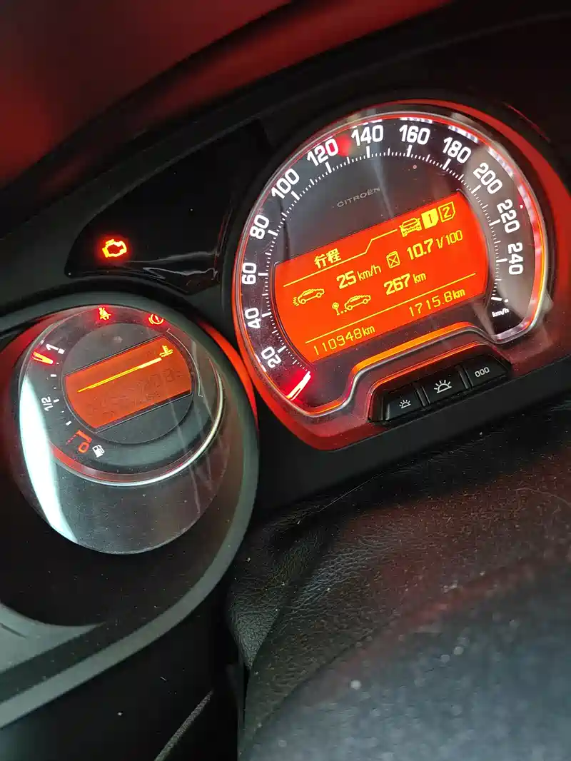

2014款的c51.6t,一直烧机油,越来越严重,最近的一次机油加到标尺位,仅仅行驶260公里机油就在标尺以下发动机报故障。一桶4升机油行驶了一千多公里都快补完了,这还是烧机油吗,简直就像蒸发了。有其他人有这种情况吗

大部分引起烧机油的原因是活塞环卡滞,长期不清洁油路会导致发动机一直超负荷高温工作,从而引发烧机油现象。可以去专业维修店找专业人士修修。

这款车烧机油是通病,1.8T的也有这种现象,检查一下油底壳和气门室盖,看看有没有漏油的情况,如果没有的话就是烧机油严重导致的,你这想要解决肯定得大修,大概率需要更换活塞环

正常情况,活塞环回油孔堵了

发动机烧机油还是需要找准根源解决才是硬道理,一味的靠加机油维持终究只是权宜之计,而且机油粘度高会导致发动机负荷增大,致使油耗高提速慢,这些隐形的养车成本不容忽视。影响发动机烧机油的配件无非就是气门室盖废气废总成,气门油封,涡轮和活塞环等几个主要配件,有问题能换就换,不能换的活塞环可以用司-有-普的2+18无损修复剂组合加入油箱和机油中,通过日常行驶就可以解决,不需要大修也能治理好烧机油的问题。

正常,修一下就可以了

大修吧

先看看漏不漏再说,一般来讲这么厉害的烧机油,大概率是漏了。先看看机舱底下护板上有没有油渍。

正常8万多都烧,必须大修换活塞环和气门油封,缸璧拉伤的还要镗缸。

元旦前刚中修过。目前18W公里,10W开始烧机油,现在达到一个保养周期接近一桶机油了,另外考虑不换车继续开,就去修了。主要更换气门油封、活塞环、气门室盖。这三个必换。另外发现涡轮也有少量渗油到进气里边,当然这个就没修。目前跑了1000多公里,已经不烧了。我的意见是理论上11W的里程发动机还是好时候,你要想继续开,还是早点修,避免产生更大的后果。这个机油消耗量不要扛着了。

机油尺上下刻度为1升机油,别搞错了!

看看废气阀是不是坏了,会吸机油

准备1w大修吧
