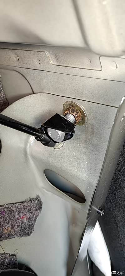

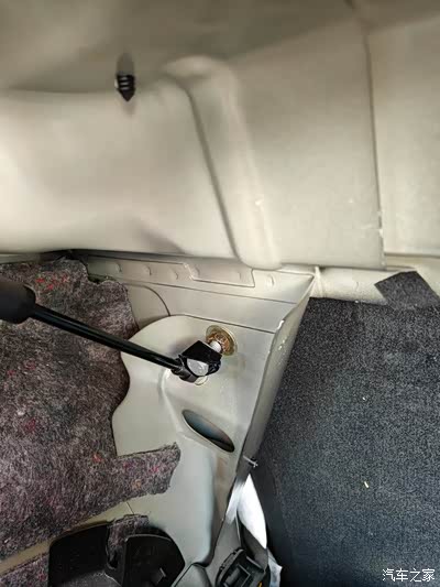

问 c52.3支持后排放倒吗? 删除 推荐精华 置顶 取消置顶 关闭回复 打开回复 推荐编辑 楼主禁言 移动帖子 重置头像 操作记录 北京车友0870251 0浏览 · 2024-12-30 23:49· 发布于四川 支持后排整体放倒吗? 举报 打开汽车之家 阅读体验更好 相关问题 更多 问老车异响问题 0回答 问发动机终身质保 0回答 问这会又要把我扔路上了 0回答 问码表不显示了 0回答 问你们会选什么车? 0回答 问请求解答疑惑! 0回答 全部回复 只看楼主 三电老王 关禁闭 已屏蔽 咱们这辆车,尤其是雪铁龙后排,很多车型都不支持放倒,但是我咱们后备箱侧面需要把咱们后备箱侧面的饰板拆掉之后,会有两个螺丝,可以把这两个螺丝拆掉之后就可以,后排就可以放倒了,咱们自己操作的话,可能不是很好操作,可以找个修理店,让他给你看看把两边的螺丝一拆都可以了。 2024-12-30 23:52 来自江苏 回复 沙发 屏蔽此人 举报 删除 取消删除 禁言 重置头像 共有条对话 > 大道至简8063 关禁闭 已屏蔽 那两颗螺丝关键时刻能保命,强度极高,可别扔了啊 2024-12-31 07:28 来自山东 回复 板凳 屏蔽此人 举报 删除 取消删除 禁言 重置头像 共有条对话 > xumt 关禁闭 已屏蔽 雪铁龙C5 拆除后面两个螺栓,再抽掉后座垫子,靠背就几乎可以平着放倒。然后前座椅移到最前面,就能空出大约1米9的长度睡觉----以前论坛里专门有人就这么出游的~~ 2024-12-31 09:00 来自浙江 回复 地板 屏蔽此人 举报 删除 取消删除 禁言 重置头像 共有条对话 > 梦如人生910 关禁闭 已屏蔽 两个螺丝挺长的,我是先全卸下来,再各加两个备帽,螺丝不用全上进去,备帽上紧就行了,再拆卸就省事多了。 2024-12-31 10:12 来自山东 回复 屏蔽此人 举报 删除 取消删除 禁言 重置头像 共有条对话 > 东营车友5678 关禁闭 已屏蔽 蒙迪欧-致胜 真不知道这么实用的功能竟然给省掉了 2024-12-31 15:26 来自山东 回复 屏蔽此人 举报 删除 取消删除 禁言 重置头像 共有条对话 > 梦如人生910 关禁闭 已屏蔽 2025-01-02 15:30 来自山东 回复 屏蔽此人 举报 删除 取消删除 禁言 重置头像 共有条对话 > 还想在主楼增加内容?点击续写主楼内容 登录 参与更多互动 发表回复 打开App,查看更多评论 首 页 上一页 下一页 末 页 跳 转 取 消 还想在主楼增加内容?点击续写主楼内容 登录 参与更多互动 系统故障 发表回复 图片最多上传9张 微信好友 微信朋友圈 新浪微博 QQ好友 QQ空间 取消 相关推荐 加载中
