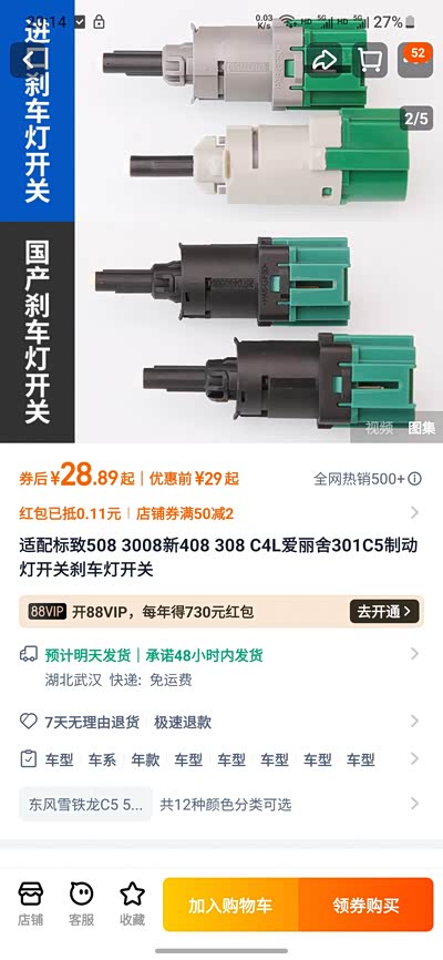

问 突亮刹车系统故障 删除 推荐精华 置顶 取消置顶 关闭回复 打开回复 推荐编辑 楼主禁言 移动帖子 重置头像 操作记录 马山凌风 0浏览 · 2024-12-28 00:10· 发布于广东 今晚莫名其妙的亮了几次刹车系统故障,响了一声又灭了,刹车目前正常。不知道各位友友,有没有遇到,如何处理器? 举报 打开汽车之家 阅读体验更好 相关问题 更多 问发动机机油压力故障 0回答 问漏机油厉害,怎么办呢 0回答 问轮胎那边异响不断问题 0回答 问C5冷启动异响解疑 0回答 问雪铁龙C5VVT轮 0回答 问备胎槽积水? 0回答 全部回复 只看楼主 雨后阳光880315 关禁闭 已屏蔽 五菱宏光 雪铁龙C5出现这种情况可能是刹车油不足、刹车片磨损严重、传感器故障等原因导致。可先检查刹车油液位,若不足及时补充;再查看刹车片厚度,若磨损严重需更换。若均正常,建议到4S店用专业设备检查传感器等部件。 2024-12-28 00:11 来自山东 回复 沙发 屏蔽此人 举报 删除 取消删除 禁言 重置头像 共有条对话 > 壹路順风 关禁闭 已屏蔽 需要用诊断电脑读取系统的故障代码。如果读到abs传感器故障就更换传感器就可以解决问题。如果读到abs泵内部故障或者控制单元故障,就是abs泵的问题。需要维修或者更换abs泵。Abs泵费用比较贵,所以必须先读取故障码。 2024-12-28 00:11 来自广东 回复 板凳 屏蔽此人 举报 删除 取消删除 禁言 重置头像 共有条对话 > 凯普狄诺607 关禁闭 已屏蔽 雪铁龙C5 哪年车子,如果刹车片厚度还够的话,再看看是不是刹车报警线断裂了。 2024-12-28 17:23 来自上海 回复 地板 屏蔽此人 举报 删除 取消删除 禁言 重置头像 共有条对话 > 马山凌风 楼主 关禁闭 已屏蔽 莫名其妙的,又不亮灯了 2025-02-08 16:50 来自广东 回复 举报 删除 取消删除 禁言 重置头像 共有条对话 > 车友4633432 关禁闭 已屏蔽 大概率是这个玩意偶发故障 2025-02-10 20:15 来自辽宁 回复 屏蔽此人 举报 删除 取消删除 禁言 重置头像 共有条对话 > 还想在主楼增加内容?点击续写主楼内容 登录 参与更多互动 发表回复 打开App,查看更多评论 首 页 上一页 下一页 末 页 跳 转 取 消 还想在主楼增加内容?点击续写主楼内容 登录 参与更多互动 系统故障 发表回复 图片最多上传9张 微信好友 微信朋友圈 新浪微博 QQ好友 QQ空间 取消 相关推荐 加载中
