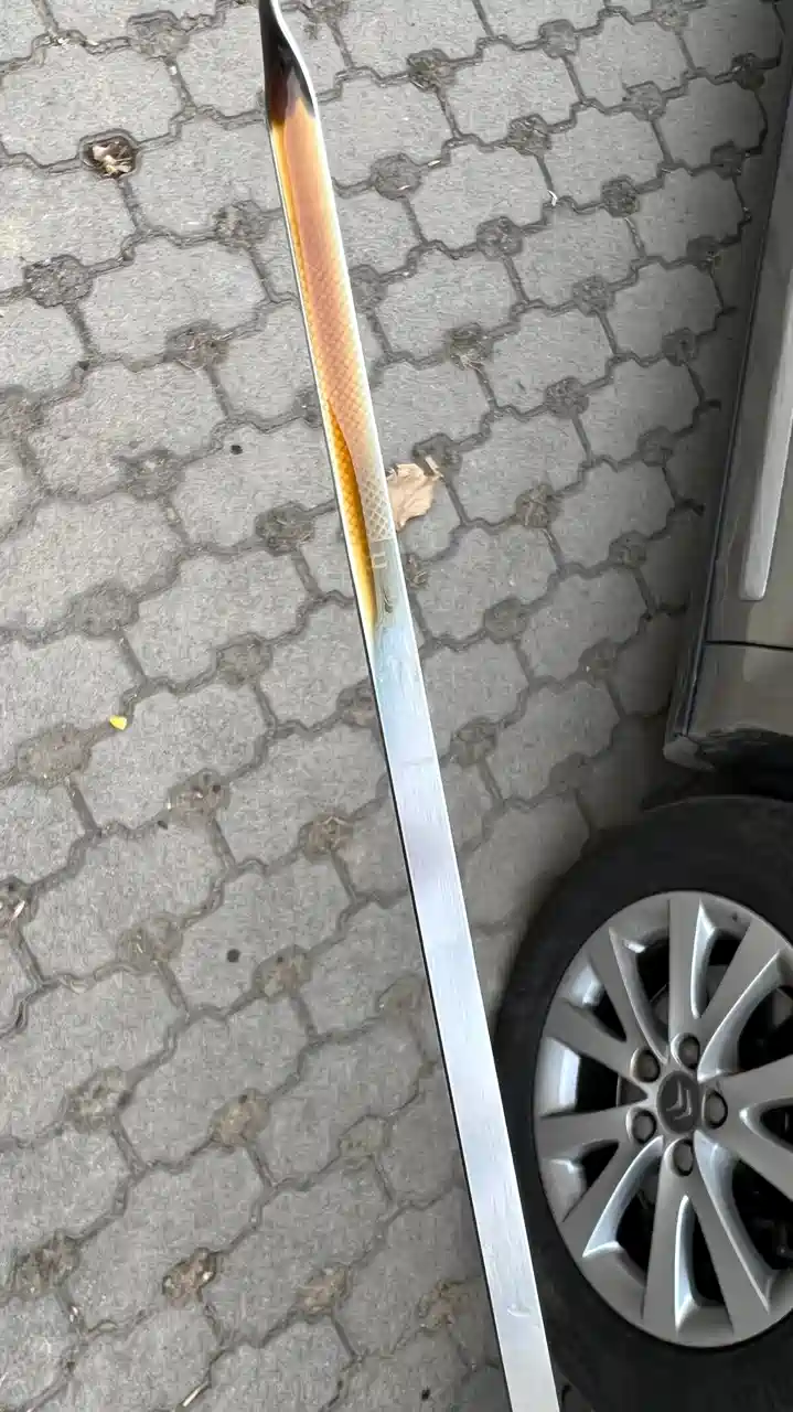

问 发动机修后机油咋多了?跑了两千公里机油反超上限,这是啥情况? 删除 推荐精华 置顶 取消置顶 关闭回复 打开回复 推荐编辑 楼主禁言 移动帖子 重置头像 操作记录 tkj55tkj 0浏览 · 2024-12-25 18:12· 发布于山东 第二次返厂修的发动机,这回修的回来跑了两千多公里后第二天早上测的发现机油在上限上面一厘米!好奇怪。有没有机油越跑越多的情况出现,好奇怪 举报 打开汽车之家 阅读体验更好 相关问题 更多 问电动后视镜折叠故障 0回答 问C5天窗漏水 0回答 问冬天冷车异响 0回答 问机油这是怎么了? 0回答 问火花塞型号匹配 0回答 问雪铁龙c5-1.6 0回答 全部回复 只看楼主 三电老王 关禁闭 已屏蔽 机油越用越多,说明可能存在一定的故障点,咱们可以闻一闻,打开机油盖,闻一闻是否有汽油味。如果说有汽油味的话,就证明咱们的汽油传入到咱们的机油里面了,偷个也有可能是咱们这个停的路面,也有可能不平,这种情况也有可能是你刚走的,打着火就检查了咱们的机油油量,这机油油量尽量要等一等之后再去检查,咱们的机油量多少。 2024-12-25 18:18 来自江苏 回复 沙发 屏蔽此人 举报 删除 取消删除 禁言 重置头像 共有条对话 > 隆乐 关禁闭 已屏蔽 瑞虎 这种情况挺奇怪的。有可能是发动机维修的时候,有多余的机油没放干净。还有可能是冷却液漏进机油里了,你得赶紧检查下。要是机油太多,对发动机可不好,容易损坏发动机,别不当回事。 2024-12-25 18:31 来自河北 回复 板凳 屏蔽此人 举报 删除 取消删除 禁言 重置头像 共有条对话 > 雪铁龙老五62720 关禁闭 已屏蔽 雪铁龙C5 看看车停的地方是不是坡上面 2024-12-25 19:05 来自辽宁 回复 地板 屏蔽此人 举报 删除 取消删除 禁言 重置头像 共有条对话 > 成都冠希摄影 关禁闭 已屏蔽 纳瓦拉 如果机油没有变乳白色,就是保养的时候加多了,你自己不知道而已 2024-12-25 19:57 来自四川 回复 屏蔽此人 举报 删除 取消删除 禁言 重置头像 共有条对话 > music66 关禁闭 已屏蔽 雪铁龙C5 热车加的机油,加到了极限。冷车机油回流就多了…… 2024-12-26 08:57 来自四川 回复 屏蔽此人 举报 删除 取消删除 禁言 重置头像 共有条对话 > 猫生如梦 关禁闭 已屏蔽 天逸 C5 AIRCROSS新能源 机油越开越多,可以去开机油站了 2024-12-26 21:35 来自广东 回复 屏蔽此人 举报 删除 取消删除 禁言 重置头像 共有条对话 > 小筱晓啊坤 关禁闭 已屏蔽 标致508 检查高压油泵和喷油嘴,看看是不是燃油泄露进去了 2024-12-27 08:46 来自安徽 回复 屏蔽此人 举报 删除 取消删除 禁言 重置头像 共有条对话 > 还想在主楼增加内容?点击续写主楼内容 登录 参与更多互动 发表回复 打开App,查看更多评论 首 页 上一页 下一页 末 页 跳 转 取 消 还想在主楼增加内容?点击续写主楼内容 登录 参与更多互动 系统故障 发表回复 图片最多上传9张 微信好友 微信朋友圈 新浪微博 QQ好友 QQ空间 取消 相关推荐 加载中
