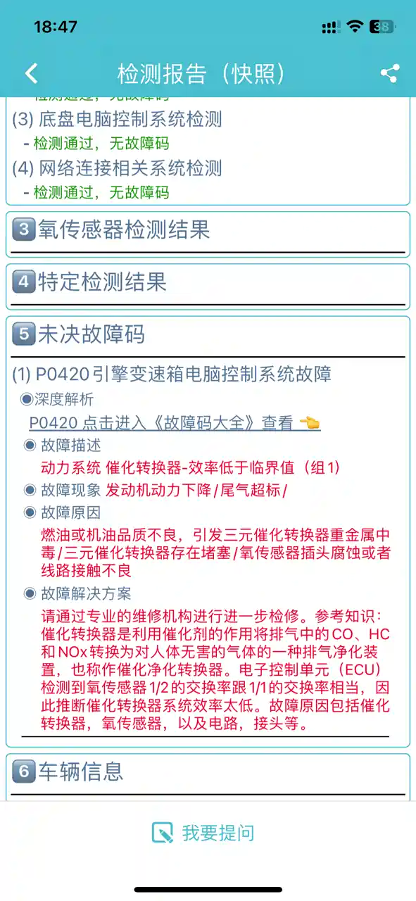

问 P0420故障,该怎么办?这可怎么办才好? 删除 推荐精华 置顶 取消置顶 关闭回复 打开回复 推荐编辑 楼主禁言 移动帖子 重置头像 操作记录 勤劳的芥末 0浏览 · 2024-12-22 18:48· 发布于湖南 P0420故障,这怎么办? 举报 打开汽车之家 阅读体验更好 相关问题 更多 问备胎槽积水? 0回答 问请问各位大神,求帮忙 0回答 问加装DSP是否管用 0回答 问C5最近启动抖动 0回答 问C5 行驶时前后抖动 0回答 问正式皮带 0回答 全部回复 只看楼主 cardoctor 关禁闭 已屏蔽 根据你的问题、看你故障是三元催化有问题导致的需要更换三元催化、当然首先检查发动机工作怎么样、工作不好也会报故障 2024-12-22 18:52 来自浙江 回复 沙发 屏蔽此人 举报 删除 取消删除 禁言 重置头像 共有条对话 > 壹路順风 关禁闭 已屏蔽 这个故障码提示三元催化的问题。如果近期没有加劣质的汽油的话,就更换三元催化。如果不更换三元催化的话,后期审车的时候也不会通过。也只能换三元,催化清洗都没管用。 2024-12-22 18:52 来自广东 回复 板凳 屏蔽此人 举报 删除 取消删除 禁言 重置头像 共有条对话 > 杨FleXRay 关禁闭 已屏蔽 宝骏730 你好,通过照片来看的话,我们这个是属于变速箱电脑板控制系统故障解决这个故障的话,我们首先检查一下变速箱控制模块插头有没有进水,导致这个线路接触不良引起的问题,或者是线路灰尘比较多引起的接触不良问题,还有就是变速箱油,如果出现泄露插头这边泄露也会导致变速箱控制模块插头里面都是油也会引起接触不良的故障现象,出现这个故障代码.先把这个变速箱控制模块插头给他拔下来检查一下,如果接触不良有油的话,清洗处理一下解决问题。第二种情况的话,就是我们这个变速箱模块程序本身有问题,如果出现车辆挂挡不显示不走的话,就需要对变速箱模块做一下升级,重新编程一下解决问题 2024-12-22 18:52 来自浙江 回复 地板 屏蔽此人 举报 删除 取消删除 禁言 重置头像 共有条对话 > 勤劳的芥末 楼主 关禁闭 已屏蔽 2.0的6AT 2024-12-22 18:54 来自湖南 回复 举报 删除 取消删除 禁言 重置头像 共有条对话 > 成都冠希摄影 关禁闭 已屏蔽 纳瓦拉 你这个故障要换车 2024-12-22 20:14 来自四川 回复 屏蔽此人 举报 删除 取消删除 禁言 重置头像 共有条对话 > 广州没有海 关禁闭 已屏蔽 加个电容就解决的事情, 2024-12-23 09:20 来自广东 回复 屏蔽此人 举报 删除 取消删除 禁言 重置头像 共有条对话 > dagger00 关禁闭 已屏蔽 先用草酸洗下前氧传感器试试,前氧传感器灵敏度降低会导致一系列排放超标问题 2024-12-23 09:57 来自四川 回复 屏蔽此人 举报 删除 取消删除 禁言 重置头像 共有条对话 > leizn 关禁闭 已屏蔽 标致508 先清码再洗三元,再加一箱95或者98,再跑50公里高速,车这个东西就是不能放,就得一直开,越放约容易坏 2024-12-23 10:12 来自北京 回复 屏蔽此人 举报 删除 取消删除 禁言 重置头像 共有条对话 > 合肥车友Pengswen 关禁闭 已屏蔽 风云 故障代码P0420,“三元催化效率低”…当发动机出现燃烧系统故障,混合气浓度失准,氧传感器监测到排气含氧量异常,会报此故障代码。而不一定就是三元催化器损坏故障…测试发动机燃烧工况,通过测试数据进一步分析诊断,再对症维护。可以把测试数据发给我帮你看看(如图所示)… 2024-12-23 22:26 来自安徽 回复 屏蔽此人 举报 删除 取消删除 禁言 重置头像 共有条对话 > 没心没肺到什么时 关禁闭 已屏蔽 消码,接着开 2024-12-27 11:47 来自浙江 回复 屏蔽此人 举报 删除 取消删除 禁言 重置头像 共有条对话 > 大道至简8063 关禁闭 已屏蔽 原车三元,清码审车稳过,别轻易换三元,副厂件都用不住,燃烧室积碳过多爆燃可能性更大,加点pea除下积碳试试,可以加98汽油,如果不报码,就是积碳引起的,除碳是长期活,过急容易卡活塞环,千***例慢慢来 2024-12-27 15:54 来自山东 回复 屏蔽此人 举报 删除 取消删除 禁言 重置头像 共有条对话 > 大道至简8063 关禁闭 已屏蔽 清洗弄不好贵金属否洗掉了 2024-12-27 15:55 来自山东 回复 屏蔽此人 举报 删除 取消删除 禁言 重置头像 共有条对话 > 顺其自然10389 关禁闭 已屏蔽 草酸配比水溶液浸泡清洗三元,我的车就是这个故障码,清除后现在一直没有复发 2024-12-28 16:15 来自北京 回复 屏蔽此人 举报 删除 取消删除 禁言 重置头像 共有条对话 > 还想在主楼增加内容?点击续写主楼内容 登录 参与更多互动 发表回复 打开App,查看更多评论 首 页 上一页 下一页 末 页 跳 转 取 消 还想在主楼增加内容?点击续写主楼内容 登录 参与更多互动 系统故障 发表回复 图片最多上传9张 微信好友 微信朋友圈 新浪微博 QQ好友 QQ空间 取消 相关推荐 加载中
