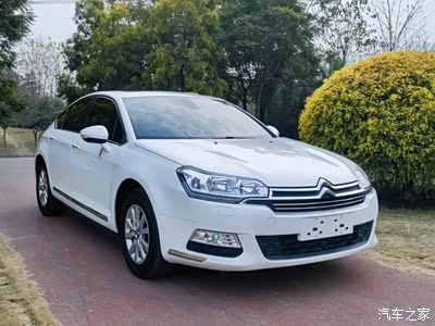

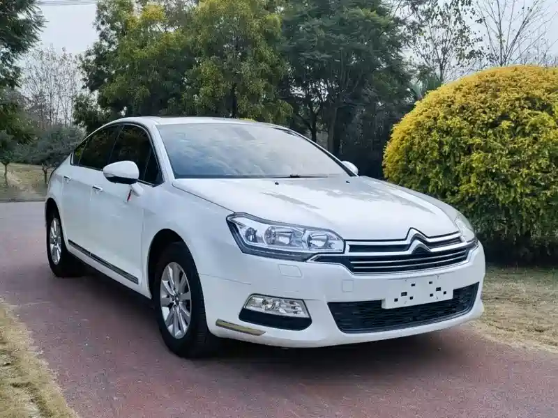

我是23年年底买的一手 2.0的13款C5,车主很爱惜全程4S店保养的到我手里就是途虎养车,马上该保养了不知道应该弄哪些,车子现在冷启动声音很大,加速的时候也是发动机噪音很大,感觉动力真的变差了现在换挡都是要踩到2000转以后才会换档,有一次跑长途230公里路就感觉发动机加速无力,油门踩下去速度就是起不来,问问各位大神我该处理哪些地方,
