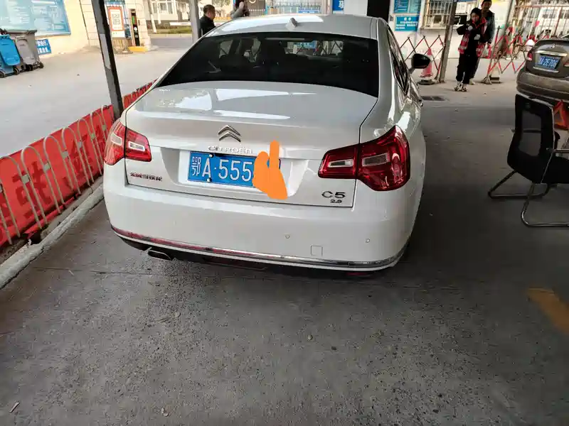

     最近买了个13款2.3的豪华版,目前走烂路右侧底盘异响,咚咚的声音,像是零件没锁紧敲击底盘的声音,万能的车友有没有遇到这种情况的?修理厂或者4S店肯定会用排除法通过换零件也解决问题,这样又费钱又费时间。
     图片是今天年审时拍的,半个小时搞定,而且买回来就一直加的丝油。不存在网上说的那么吓人。
