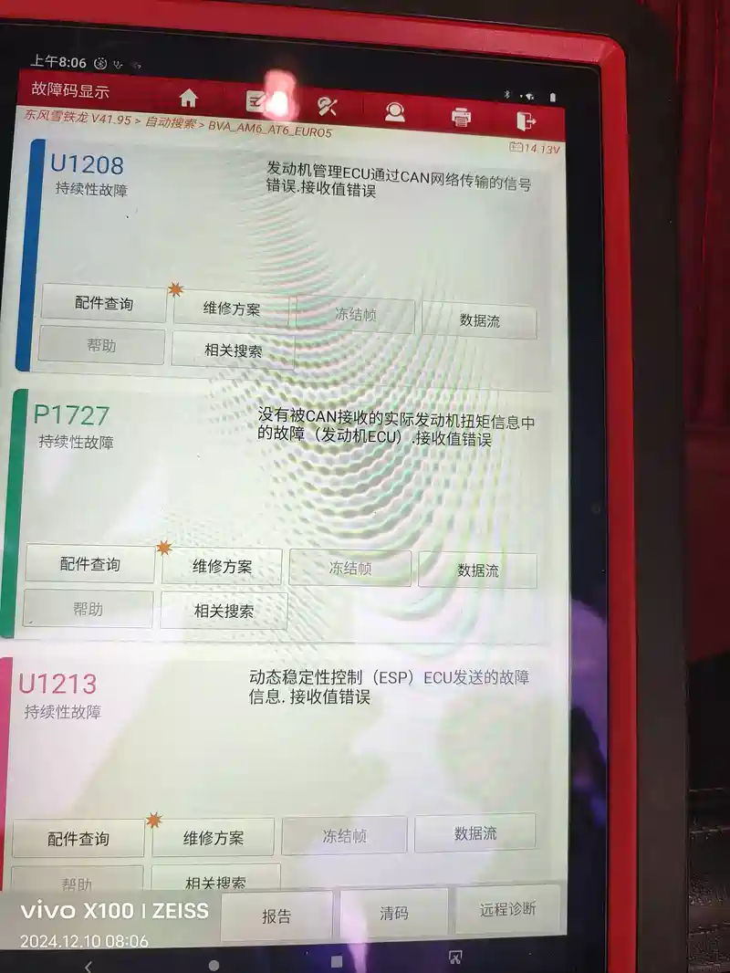

兄弟们,有遇到这问题的吗?早上打车雪花档S档总闪,挂档前进,倒档有顿挫感,比较强烈。而且只能挂3档,手动自动都是。热车走一会后,停2/3分钟就好。今天去修理厂检查,说是变速箱电脑问题。有大神知道吗?还有就是最近总是怠速发动机抖动,转速表在700/1000转上下跳动。发动机故障码报控制系统问题。是不是三元堵了,或者是积碳多的原因?求解

早上车辆刚启动的时候,s档闪烁,然后挂前进挡和倒挡有顿挫,并且顿挫感比较强烈的话,还会锁三档,这个一般是变速箱内部的控制电脑出现故障,可以找一个专修变速箱的地方,将变速箱电脑板拆卸下来之后进行维修。
另一个发动机启动之后,怠速不稳,700转到1000转之间来回跳动。根据你这个故障码来看的话,有可能是线路方面出现故障或者是发动机电脑出现故障,信号传输不良导致抖动。这个还需要具体的检测一下。

是的,通过你上面发的故障代码来看的话,这个都是属于通讯故障,这个不排除我们这个变速箱电脑板程序有问题导致的,我们这个车辆出现这个挂挡顿挫仪表显示雪花故障,解决问题的话,我们需要把这个变速箱电脑板给他升级一下程序重新刷新一下解决问题,一般费用参考价格是在300到400块钱的费用,
还有就是像你说的第二个问题,发动机出现抖动怠速不稳,这种情况一般都是我们这个节气门积碳过多会引起的问题解决问题需要清洗一下节气门积碳,然后用电脑匹配一下节气门数据,解决发动机怠速抖动不稳问题,按照我上面给你提供了两个维修方案进行维修处理一下,解决在这个车辆故障现象

重点还是放在变速箱上,发动机怠速抖动,你应该检查发动机的,其他问题并不是排气和积碳的问题,积碳和排气不会影响到这么大。
