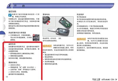

可能是钥匙掉码了,重新匹配下就好了

后配的钥匙吧?按照这个方法重新匹配一下就行了
