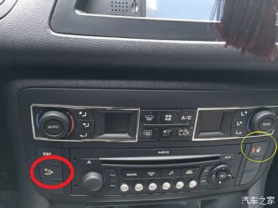

请教2011款C5倒车雷达不响了,小屏幕上面一直显示时间和日期,需要设置哪里

倒车雷达有个提示音开关,按下关闭后倒车雷达就不提示车尾与障得物的距离了,楼王可以按下这个开关(画红圈的)试试就明白了!

这个并不需要设置的,直接挂到倒档之后他就默认开启了,如果再不像,那就是协议模块和雷达模块出现了问题

2011款C5倒车雷达不响且小屏幕异常,可先检查倒车雷达开关是否开启,一般在车内中控附近有单独控制按钮,确保其处于打开状态。若开关正常,可能是雷达探头故障或线路连接问题。对于小屏幕显示异常,尝试在中控设置里找到“显示”相关选项,看能否将其调回正常显示模式,比如切换显示内容为车辆状态等。还可检查车辆电瓶电量是否充足,电量低也可能导致这类电子设备异常,若自行排查无果,建议去专业维修店进一步检修。
