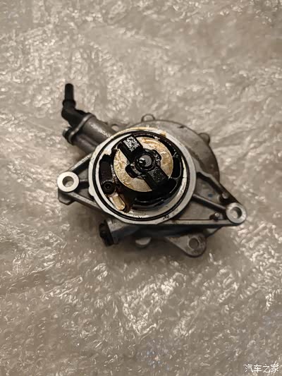

本月15日开车在匝道排队下高速,刹车助力突然全无,刹车梆硬,如果是新手或者手忙脚乱者就要追尾了,以后遇到这种情况只要反复踩二下刹车踏板后全身力气踩到底就能勉强刹住车,如果来不及反复踩直接一脚刹车闷到底。
就是这玩意捣鬼,4S店里师傅说,他们都很少遇见这玩意坏的。

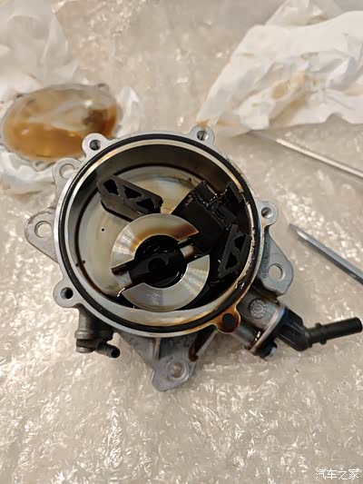

拆下来了,拿回家研究下。
换件师傅说里面有油道,我拆下来就只有一堆碎了的塑料构件,塑料件估计是产生真空的部件,应该和机油润滑无关。有懂的科普下。

这个是一个机械的刹车真空泵,这种东西后期是很少坏的,一般损坏主要和内部的润滑不良或者本身的质量有一定的关系。
这个东西坏掉以后不仅要更换,而且要确定一下机油润滑是否正常,如果机油润滑不好,那还要检查一下油路是否有堵塞的情况,如果润滑没有问题,建议您考虑重新换一个原厂的真空泵。

你搜下就知道了,c5  1.6t的有好多都是这种来坏酥掉了,雪铁龙成功地把这个真空泵做成了易损件。

1.6T车这个件坏的可不少,我的是今年春节假期坏的,幸好是在服务区停车时车速很慢,周围也没人,有惊无险。后面就是在高速上70左右的速度开了200公里到家。

这东西内部用塑料件不是坑吗,正常都是全金属的。
