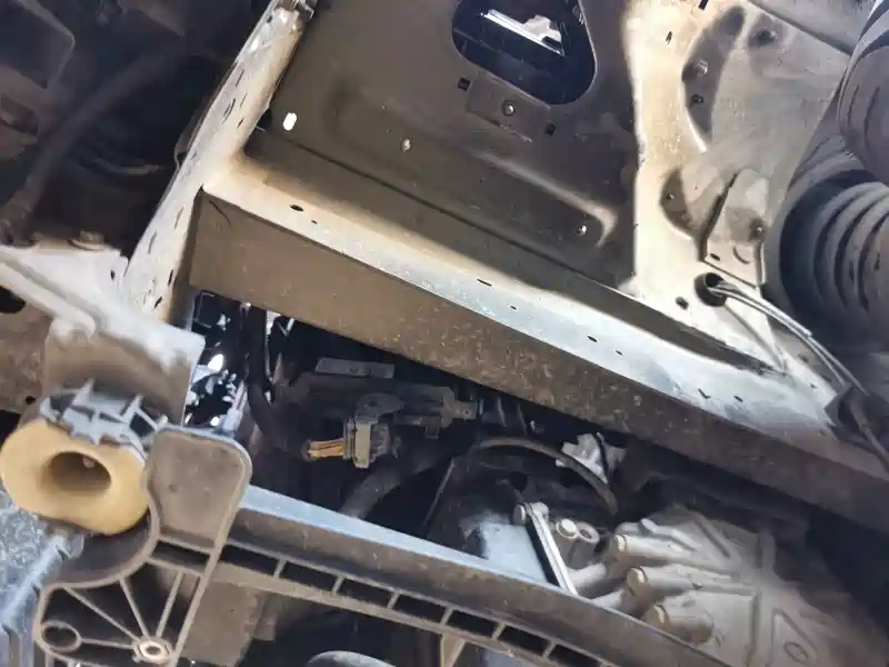

问 11款C5防盗喇叭藏哪儿了?夜深人静能听见声音,就在电池附近 删除 推荐精华 置顶 取消置顶 关闭回复 打开回复 推荐编辑 楼主禁言 移动帖子 重置头像 操作记录 建华摩电维修 0浏览 · 2024-11-22 16:14· 发布于广西 哪位兄弟知道11款C5防盗喇叭在什么位置,夜深人静时勉强能听到在电池底下附近,左前轮内衬也拆了,还是找不到,在线等……谢谢 举报 打开汽车之家 阅读体验更好 相关问题 更多 问C5变速箱故障 0回答 问更换减震器问题 0回答 问关于机油问题 0回答 问请求解答疑惑! 0回答 问胎压传感器问题 0回答 问结冰了,空调不冷 0回答 全部回复 只看楼主 河北车友7803 关禁闭 已屏蔽 长安CS55 11款C5防盗喇叭位置比较隐蔽。如果不在电池附近和左前轮内衬里,有可能在发动机舱防火墙附近或者中控台内部靠近前风挡的地方 2024-11-22 16:21 来自河北 回复 沙发 屏蔽此人 举报 删除 取消删除 禁言 重置头像 共有条对话 > aiakyramtzn 关禁闭 已屏蔽 电池和大灯附近,只有鸣笛喇叭,在主驾大灯正下方。防盗声音特怪异,我怀疑共用的鸣笛喇叭。 2024-11-22 16:39 来自天津 回复 板凳 屏蔽此人 举报 删除 取消删除 禁言 重置头像 共有条对话 > 自由平等博爱7281 关禁闭 已屏蔽 雪铁龙C5 你把前保险杠拆了,左前大灯拆掉后就看到一个小方盒,就在那个小方盒里面。 2024-11-22 17:00 来自广西 回复 地板 屏蔽此人 举报 删除 取消删除 禁言 重置头像 共有条对话 > 成都冠希摄影 关禁闭 已屏蔽 纳瓦拉 这个喇叭声音可以用diagbox关闭 2024-11-22 17:36 来自四川 回复 屏蔽此人 举报 删除 取消删除 禁言 重置头像 共有条对话 > 建华摩电维修 楼主 关禁闭 已屏蔽 宝骏730 也谢谢大家的回到谢谢 2024-11-22 18:04 来自广西 回复 举报 删除 取消删除 禁言 重置头像 共有条对话 > 唯壹321 关禁闭 已屏蔽 雪铁龙C5 防盗喇叭声音很大的,又比较尖锐。。。 2024-11-22 18:11 来自四川 回复 屏蔽此人 举报 删除 取消删除 禁言 重置头像 共有条对话 > 还想在主楼增加内容?点击续写主楼内容 登录 参与更多互动 发表回复 打开App,查看更多评论 首 页 上一页 下一页 末 页 跳 转 取 消 还想在主楼增加内容?点击续写主楼内容 登录 参与更多互动 系统故障 发表回复 图片最多上传9张 微信好友 微信朋友圈 新浪微博 QQ好友 QQ空间 取消 相关推荐 加载中
