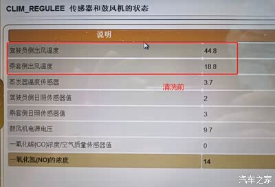

问大家一个问题,我的c5水温上来温度也不是很热,副驾驶只吹冷风不吹暖风,这种问题是怎么解决?

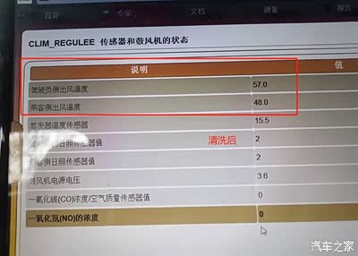

    一边热一边冷,大概率是暖风水箱堵了,论坛有自助清洗办法,我之前就是副驾基本没温度,自己洗了两次副驾洗到40多度,如果准备洗就抓紧动手,趁现在不太冷,清洗效果好。
