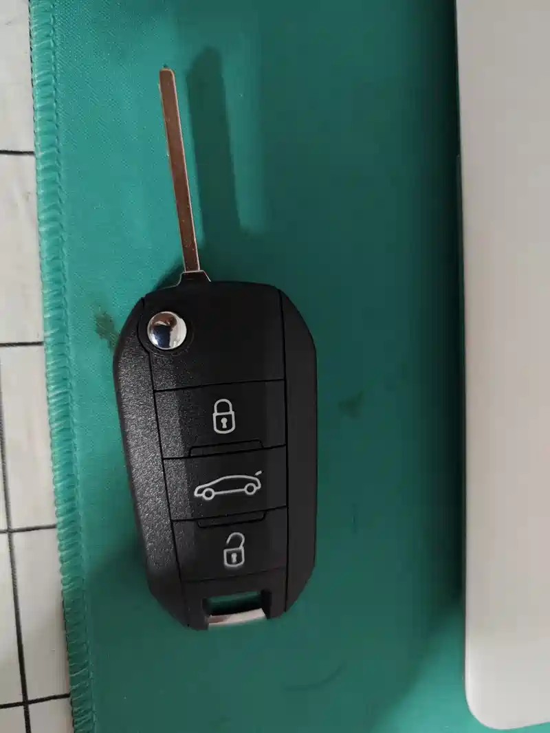

汽车钥匙遥控失灵,换电池和初始化都没用,咋办?
子小孙先森
0浏览 · 2024-10-20 18:38· 发布于江西
钥匙遥控没反应
前段时间站在车边很久才能感应开锁,后来一点反应都没有,插钥匙才可以开车门。
一是换了电池,二是做初始化没反应,十多次都不行,有没有好的方法解决

首先,你的初始化方法是错的,需要长按的是你车钥匙上的锁车键;
其次,查找下车上或周围有没有磁场比较强的东西,怕影响信号;
最后,C5有些毛病是稀里糊涂的来,又稀里糊涂的好。我今年年初的时候,车钥匙也忽然失灵了,两把都不对,初始化和换新电池后依旧时灵时不灵。后来换过1个品牌的电池,莫名其妙就好了。所以,你可以试着买过电池看看~~

找专修用标雪的专用软件链接后进入系统重新设置,自己初始化应该是不行的,如果专用电脑都弄不好那八成是模块坏了。

好像是按钥匙上面的锁车十秒,不是你车上的

我之前发过,是按遥控器的锁车键,不起你中控台的锁车键

这种情况我试过,初始数十次也不行,换另一条锁匙也不行,原来是电池不行。之前在网上买的新电池可能存放久了,后来去实体店换一个好一点的电池,内阻小一点的,装上就好,与初始不初始没一点关系。

我有一把钥匙时间太长了,也是一样的情况,一开始是距离远了没有反应,快要到跟前才行,后来就是时灵时不灵,到最后就是没有任何反应,不存在自己乱码没电,也不存在周边有磁场干扰,也没有进水接触不灵,试了很多办法都没有用,其实就是时间太久了到寿命了,拼多多买个钥匙,租个设备,自己配六七十块钱搞定

我有一把钥匙曾经出现过不起作用的情况,换电池、初始化都恢复不了,到4S店咨询技师,答复是芯片坏了,换芯片要六百多米,没舍得。后来在一家做汽车电子维修的小店去修,师傅对芯片触点进行了清洗、挂锡就修好了,收了50米。我曾经发过一篇帖子详细介绍过这个过程。供参考!
