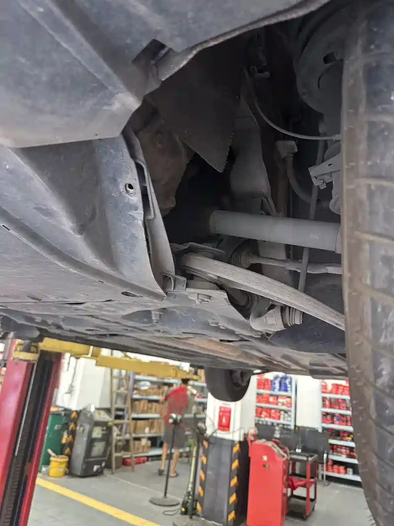

上周羊了没开车,前天开车中途报错,如图1,车能开,我不敢开快,半小时慢悠悠低速回家了,除了报警灯一直亮,我暂时没发现啥问题。
第二天开去4s,4s读取电脑如图234,说abs泵坏了。要给我买配件图5,说5700元。
我觉得有点贵,想去途虎养车修理,途虎养车读了电脑,如图6,他说是变速箱电容坏了,修理1800,换变速箱油790,一共两千五。
车是2012款c5,4s和途虎都问我有没有泡水,我是一手车主,我很肯定没有泡水过。虽然刚开到5万公里
还有一个问题,我上次车头碰了路边的墩子,去4s维修,拿车的时候发现车左前轮下面,没有挡泥板如图7,右边却有!4s说这个车型就是右边有,左边没有挡泥板。真的吗?就那次修理了以后不久,车报错了一次这个故障,我车辆重启就好了,这次重启都没有好。

    我试过同你一样的问题,换了刹车油壶
    2024-10-31 11:26 来自广东 回复
    独狼009 关禁闭 已屏蔽
    刹车油壶上传感器坏了,
    2024-10-31 12:31 来自江苏 回复
    独狼009 关禁闭 已屏蔽
    你被坑了,10块钱的事
