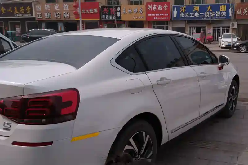

问 副驾驶车门打不开了 删除 推荐精华 置顶 取消置顶 关闭回复 打开回复 推荐编辑 楼主禁言 移动帖子 重置头像 操作记录 法系车主w 0浏览 · 2024-10-13 15:41· 发布于河南 副驾驶车门从外面解锁后拉不开,从里面可以,打开后不锁车再从外面可以打开,锁车后再解锁又打不开了。大家有这种情况没? 举报 打开汽车之家 阅读体验更好 相关问题 更多 问规格特殊真是坑啊 0回答 问车子出现嗡嗡的声音 0回答 问曲轴后油封漏油! 0回答 问C5最近启动抖动 0回答 问C5电瓶咨询 0回答 问求助一下各位彦祖 0回答 全部回复 只看楼主 风平浪静132138692 关禁闭 已屏蔽 雪铁龙C5 木有碰到过啊 2024-10-13 17:39 来自山东 回复 沙发 屏蔽此人 举报 删除 取消删除 禁言 重置头像 共有条对话 > wh1985v 关禁闭 已屏蔽 凯旋 儿童锁,,喷wd40润滑哈子 2024-10-13 18:01 来自湖北 回复 板凳 屏蔽此人 举报 删除 取消删除 禁言 重置头像 共有条对话 > xumt 关禁闭 已屏蔽 雪铁龙C5 副驾驶从外面解锁后打不开?有没有试过按两次解锁?或者除了主驾驶,是不是副驾驶和其他门都外面打不开?如果是,那么就是设定了开锁方式的问题。如果以上都不是,那么可能是锁块信号有问题,需要去检查下。 2024-10-14 10:27 来自浙江 回复 地板 屏蔽此人 举报 删除 取消删除 禁言 重置头像 共有条对话 > leizn 关禁闭 已屏蔽 标致508 这一般是童锁问题 2024-10-14 10:40 来自北京 回复 屏蔽此人 举报 删除 取消删除 禁言 重置头像 共有条对话 > A新房二手房买卖李贝1 关禁闭 已屏蔽 我遇到过,估计关车门太猛了,后来又好了 2024-10-14 20:05 来自湖北 回复 屏蔽此人 举报 删除 取消删除 禁言 重置头像 共有条对话 > jhzk 关禁闭 已屏蔽 凡尔赛C5 X 外面打不开里面能开,可能是锁块有问题 2024-10-15 09:26 来自浙江 回复 屏蔽此人 举报 删除 取消删除 禁言 重置头像 共有条对话 > 还想在主楼增加内容?点击续写主楼内容 登录 参与更多互动 发表回复 打开App,查看更多评论 首 页 上一页 下一页 末 页 跳 转 取 消 还想在主楼增加内容?点击续写主楼内容 登录 参与更多互动 系统故障 发表回复 图片最多上传9张 微信好友 微信朋友圈 新浪微博 QQ好友 QQ空间 取消 相关推荐 加载中
