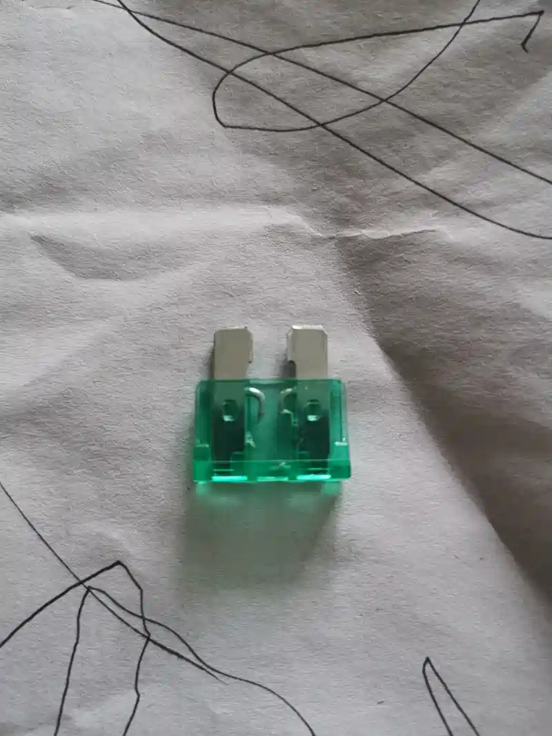

这是熔断的第三个保险丝了,现在主驾座椅不能调整,换个保险丝,能调一次,然后断了,然后再换保险丝,调一下,又断了
修理工说要换座椅电机总成,一千多,舍不得,有车友遇到过这样的问题吗

我的508副驾之前也是同样的问题,去专修没查出来原因,后来调好后就不管了,再后面它自己莫名其妙的自己康复了,现在一切正常

先查线路 这个大概率哪里搭铁

不能调整,那么迎宾功能关掉没,每次发火熄火都会动

找一家专修电路的,搞大车的都行。大概率是哪里搭铁线破了,所以才烧保险。

我的座椅按摩坏了,导致腰部调节不工作,问了一圈,说这个没有保险丝。难搞

我推测可能是这个保险丝设计时给小了。有条件可以看看工作电流多大,如果导线规格能匹配这个电机电流,可以换个大一个规格保险,就不会总是烧了
