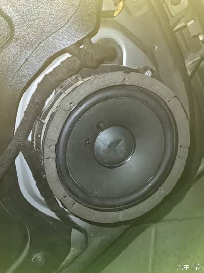

升级沃尔沃6.5寸低音喇叭更换问题 删除 取消推荐 置顶 取消置顶 关闭回复 打开回复 推荐编辑 楼主禁言 移动帖子 重置头像 操作记录 开C5的小哥哥 0浏览 · 2024-09-16 21:41· 发布于广东 C5的防水罩直径比这个沃尔沃低音喇叭小,塞不进去,是要把防水罩切了还是要继续把喇叭磁铁下方打磨更小,大神有没有好办法出出主意谢谢 举报 打开汽车之家 阅读体验更好 相关问题 更多 问车子出现嗡嗡的声音 0回答 问低速下打转向跳动抖动 0回答 问发动机支架要换几个 0回答 问关于升降器支架! 0回答 问关于油耗高的问题 0回答 问C5群主还在群里吗 0回答 全部回复 只看楼主 成都冠希摄影 关禁闭 已屏蔽 纳瓦拉 你这个故障要换车--鲁迅 2024-09-16 22:01 来自四川 回复 沙发 屏蔽此人 举报 删除 取消删除 禁言 重置头像 共有条对话 > 保定车友8975581 关禁闭 已屏蔽 嘎掉下面那两根棍对准螺丝孔拧就完了 2024-09-16 22:59 来自河北 回复 板凳 屏蔽此人 举报 删除 取消删除 禁言 重置头像 共有条对话 > 柏与林 关禁闭 已屏蔽 天逸 C5 AIRCROSS 工程量好大,如果让别人干,又得不少钱 2024-09-16 23:33 来自浙江 回复 地板 屏蔽此人 举报 删除 取消删除 禁言 重置头像 共有条对话 > 小筱晓啊坤 关禁闭 已屏蔽 标致508 看我贴子,或许能提供一点思路 2024-09-17 13:42 来自安徽 回复 屏蔽此人 举报 删除 取消删除 禁言 重置头像 共有条对话 > 没钱只能玩老车的中登 关禁闭 已屏蔽 奔驰E级(进口) 看我帖子就知道了,哪怕是换JBL的,后边防水罩也是要切的,因为磁铁比原车的厚了不少 2024-09-18 11:14 来自广东 回复 屏蔽此人 举报 删除 取消删除 禁言 重置头像 共有条对话 > 无忧骑士1 关禁闭 已屏蔽 雪铁龙C5 你可以看看我更换劲浪喇叭的帖子,还是尽量找无损更换最省事。 2025-09-04 18:06 来自河南 回复 屏蔽此人 举报 删除 取消删除 禁言 重置头像 共有条对话 > 还想在主楼增加内容?点击续写主楼内容 登录 参与更多互动 发表回复 打开App,查看更多评论 首 页 上一页 下一页 末 页 跳 转 取 消 还想在主楼增加内容?点击续写主楼内容 登录 参与更多互动 系统故障 发表回复 图片最多上传9张 微信好友 微信朋友圈 新浪微博 QQ好友 QQ空间 取消 相关推荐 加载中
