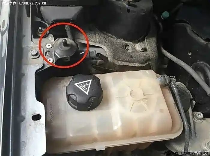

各位雪铁龙C5车主有没有遇到我车的问题,我的车用遥控器锁车后不定时(有时二分钟有半天)车辆防盗就会报警,报警时用遥控器解锁后不开门过一会让它自动落锁锁车后就不会再报警,这个问题前几天才会这样,之前没有这个问题,这几天都会,每次都要这样操作一下才不会报警,在论坛上看到某些大神说把机盖开关问题。
       但是一个奇怪的问题,误报时解锁不开门过二分钟自动上锁后就不会再误报。但车的防盗还是开启的,如果是机盖开关的问题,它应该也会再次触发误报啊,但是就是不会再误报。麻烦有遇到同一问题车主给予解惑,谢谢啦😊

我的机盖开关直接没要了

两根线短接掉,完事

我的这个开关老化裂开了,上次用塑钢土包了一下,过了几个月又裂开了,现在就在那似掉非掉的样子,也不乱报警,没管他,一格60块钱,感觉没必要换,等彻底坏就扔了。
