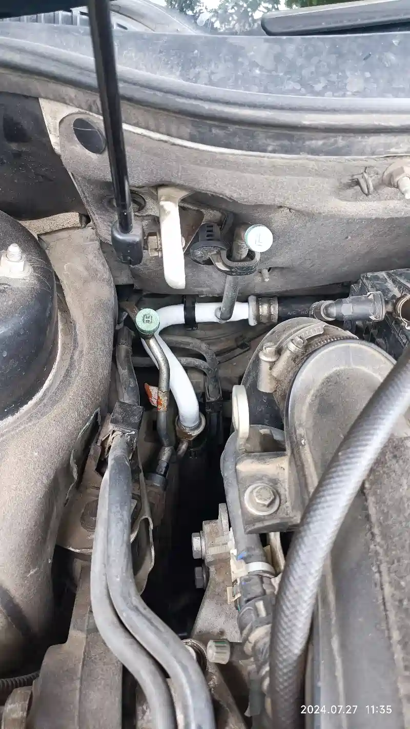

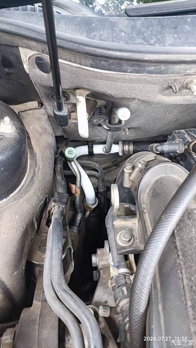

但跑了次高速,发现跑个半小时以上,空调又不管用,不制冷,且没有风吹出来。停车发现空调低压管结冰。等待几分钟,制冷又恢复了。
今天买了蒸发箱传感器换上,还是不行。
停车,发现怠速打开ac,1分钟 低压管就开始结冰。
搜了下 是蒸发箱膨胀阀问题。。。。
有大师给解答不。。

打开前机盖,发现  低压管发白结霜结冰。 搜索 应该是蒸发箱温度传感器损坏,导致压缩机不停机。
