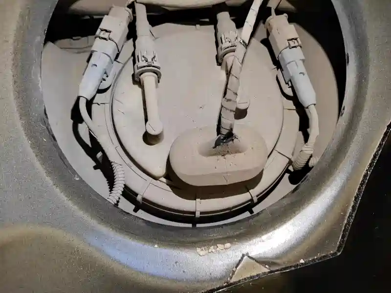

雪铁龙c5这个情况需要更换汽油泵总成吗?
奋斗小青年888
0浏览 · 2024-07-14 21:17· 发布于江苏
今天上午用车,突然打不着,后来翻了论坛,发现大概率是汽油泵问题,按论坛方法,拆了后座,发现是个线烧了,但是汽油泵不漏油完好的,我把线扭动了下,车子又打的着了,请问下这个情况是更换总成还是单独更换个线啊?最下面的图是我在某宝看见的有专门的这个线。

油泵插头烧了,说明你的碳罐堵了,赶紧换,不然后续还要换油泵,严重了还要换油箱

如果当地有法系专修,去问问,估计换总成可能性大
