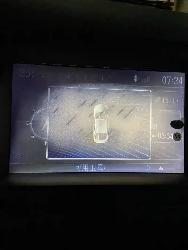

用诊断仪开通了倒车影像但切到R档还是只在正中显示雷达
地图是2010年
有大佬知道是怎么回事吗 求助

这是没有开通好,和有没有加摄像头没关系,开通好了挂倒车档就是轨迹线,然后再加摄像头

10款的C5好像本来就没有倒车影像,我记得那时候我的C5是后来加装的导航显示屏和倒车影像

我是10款2.3尊贵,开通倒车影像加装了摄像头就OK!

前提是有没有摄像头

我是10款2.3尊贵,黑屏后在上海青浦法系专修花了1000米修好并开通了倒车影像加了后摄像头

看着就是没开通....开通成功,没摄像头,它也会显示摄像头的角度,只不过是黑屏。
