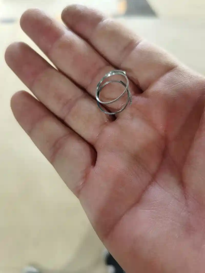

问 更换机油底下的螺丝 ,扭出来这个东东 是个啥? 删除 推荐精华 置顶 取消置顶 关闭回复 打开回复 推荐编辑 楼主禁言 移动帖子 重置头像 操作记录 仓库1号 0浏览 · 2024-06-21 11:42· 发布于山东 去保养,小哥更换机油,拧螺丝时,从螺丝孔里拧出来一些丝扣 是螺丝还是机壳的丝?凸了么? 以后会不会漏油? 小哥加了点生料带给搞上了 ,现在跑了几天也没有漏。 举报 打开汽车之家 阅读体验更好 相关问题 更多 问小黄鱼看到的c5 0回答 问后备箱锁扣晃动 0回答 问有关燃油宝问题 0回答 问C5 大灯 异响 0回答 问漏机油厉害,怎么办呢 0回答 问求助论坛内的各位 0回答 全部回复 只看楼主 古城烟雨梦江南 关禁闭 已屏蔽 雅力士 滑丝了,重新攻丝 2024-06-21 12:45 来自四川 回复 沙发 屏蔽此人 举报 删除 取消删除 禁言 重置头像 共有条对话 > aiakyramtzn 关禁闭 已屏蔽 你可以再买个油底壳了 2024-06-21 12:53 来自天津 回复 板凳 屏蔽此人 举报 删除 取消删除 禁言 重置头像 共有条对话 > 唯壹321 关禁闭 已屏蔽 雪铁龙C5 油底壳的螺纹,拧下来了。 2024-06-21 15:41 来自四川 回复 地板 屏蔽此人 举报 删除 取消删除 禁言 重置头像 共有条对话 > 左口 关禁闭 已屏蔽 油底壳螺丝不需要扭多紧的,都是被修理工扭坏的 2024-06-21 16:25 来自广西 回复 屏蔽此人 举报 删除 取消删除 禁言 重置头像 共有条对话 > WBQfxwx8 关禁闭 已屏蔽 雪铁龙C5 好暴力 2024-06-21 16:40 来自浙江 回复 屏蔽此人 举报 删除 取消删除 禁言 重置头像 共有条对话 > 大道至简8063 关禁闭 已屏蔽 抽吧,别再卸了,掉丝了,真得卸必须严格使用扭力扳手,不仔细的一次就干坏了 2024-06-21 16:59 来自山东 回复 屏蔽此人 举报 删除 取消删除 禁言 重置头像 共有条对话 > 长长江 关禁闭 已屏蔽 雪铁龙C5 油底壳是铝的,螺丝是铁的,你想想是谁被拧掉了?如果不漏就别搭理了,直接抽油,我一直是抽油 2024-06-21 20:23 来自河南 回复 屏蔽此人 举报 删除 取消删除 禁言 重置头像 共有条对话 > howlet 关禁闭 已屏蔽 标致3008 抽的好得多,这系发动机 2024-06-24 15:00 来自湖南 回复 屏蔽此人 举报 删除 取消删除 禁言 重置头像 共有条对话 > jhzk 关禁闭 已屏蔽 凡尔赛C5 X 铝壳,要不就攻丝,要不就换壳 2024-06-28 10:01 来自浙江 回复 屏蔽此人 举报 删除 取消删除 禁言 重置头像 共有条对话 > 还想在主楼增加内容?点击续写主楼内容 登录 参与更多互动 发表回复 打开App,查看更多评论 首 页 上一页 下一页 末 页 跳 转 取 消 还想在主楼增加内容?点击续写主楼内容 登录 参与更多互动 系统故障 发表回复 图片最多上传9张 微信好友 微信朋友圈 新浪微博 QQ好友 QQ空间 取消 相关推荐 加载中
