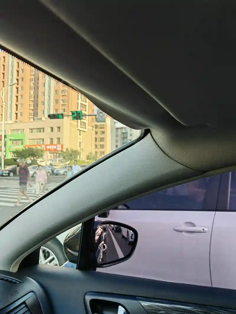

问 天棚顶子布开胶了,前后风挡玻璃的地方都开始开胶了,用什么能粘 删除 推荐精华 置顶 取消置顶 关闭回复 打开回复 推荐编辑 楼主禁言 移动帖子 重置头像 操作记录 12年的雪铁龙C5车主 0浏览 · 2024-06-16 18:20· 发布于山东 举报 打开汽车之家 阅读体验更好 相关问题 更多 问半轴总成更换 0回答 问二手C5整备项目请教 0回答 问2012,2.0c5 0回答 问这家减震器靠谱吗? 0回答 问17 款中控按钮失灵 0回答 问正式皮带 0回答 全部回复 只看楼主 台州车友4539412 关禁闭 已屏蔽 mark 2024-06-16 18:51 来自北京 回复 沙发 屏蔽此人 举报 删除 取消删除 禁言 重置头像 共有条对话 > coolfanxyn 关禁闭 已屏蔽 元PLUS 粘不住的,里面的复合层海绵已经老化粉末化了,所以只有彻底清理后才能粘住。建议直接换顶棚或美容店重新粘布。我的就是今年直接换的顶棚。 2024-06-16 19:49 来自江苏 回复 板凳 屏蔽此人 举报 删除 取消删除 禁言 重置头像 共有条对话 > 我的第三辆雪铁龙 关禁闭 已屏蔽 雪铁龙C5 翻新是最有效的,钱多就换原厂蓬,其他什么粘什么贴的都是折腾 2024-06-16 20:28 来自广东 回复 地板 屏蔽此人 举报 删除 取消删除 禁言 重置头像 共有条对话 > 牛勇贵 关禁闭 已屏蔽 感觉可以用好看的图钉固定一下 2024-06-16 21:07 来自辽宁 回复 屏蔽此人 举报 删除 取消删除 禁言 重置头像 共有条对话 > He6o 关禁闭 已屏蔽 雪铁龙C5 换个篷吧,可以换米色的玩个撞色当然我是因为下单买错颜色了,不过发现很好看 2024-06-16 22:58 来自辽宁 回复 屏蔽此人 举报 删除 取消删除 禁言 重置头像 共有条对话 > 成都车友7753484 关禁闭 已屏蔽 钱多,翻新当然最好。如果只是这种边缘脱落的情况,分享一个比较经济的方法。相同的位置我完美处理过。用3M可以喷的那种胶处理,不过这个位置要注意手法。可以用一张A4纸挡住玻璃再喷胶,避免喷到玻璃上导致难以清洁。另外就是很多用这种胶的人不看说明书,直接喷了就盖上去,导致胶水洇出来打差评。正确的方式是:喷胶到顶棚后等待一会儿(见说明),胶水半固化后再把布面盖上去(注意手法,不然会有褶皱)就不会洇出胶痕。 2024-06-17 09:02 来自四川 回复 屏蔽此人 举报 删除 取消删除 禁言 重置头像 共有条对话 > 遂宁车友2257776 关禁闭 已屏蔽 指南者(进口) 最好的办法是重新做面层的布,费用也小几百元完美搞定。 2024-06-17 09:10 来自四川 回复 屏蔽此人 举报 删除 取消删除 禁言 重置头像 共有条对话 > 广州车友7315058 关禁闭 已屏蔽 我直接拿白色医用胶带(绷带?)把边缘贴上。都是浅色,角落处也不明显。倒是有个地方是中间空心了,边缘还没脱落,越开中间脱胶范围会越大,这种非边缘脱落的不知道怎么无损处理。 2024-06-17 11:42 来自广东 回复 屏蔽此人 举报 删除 取消删除 禁言 重置头像 共有条对话 > 天边一排雁 关禁闭 已屏蔽 我的是用订书机。 2024-06-17 15:40 来自广西 回复 屏蔽此人 举报 删除 取消删除 禁言 重置头像 共有条对话 > 还想在主楼增加内容?点击续写主楼内容 登录 参与更多互动 发表回复 打开App,查看更多评论 首 页 上一页 下一页 末 页 跳 转 取 消 还想在主楼增加内容?点击续写主楼内容 登录 参与更多互动 系统故障 发表回复 图片最多上传9张 微信好友 微信朋友圈 新浪微博 QQ好友 QQ空间 取消 相关推荐 加载中
