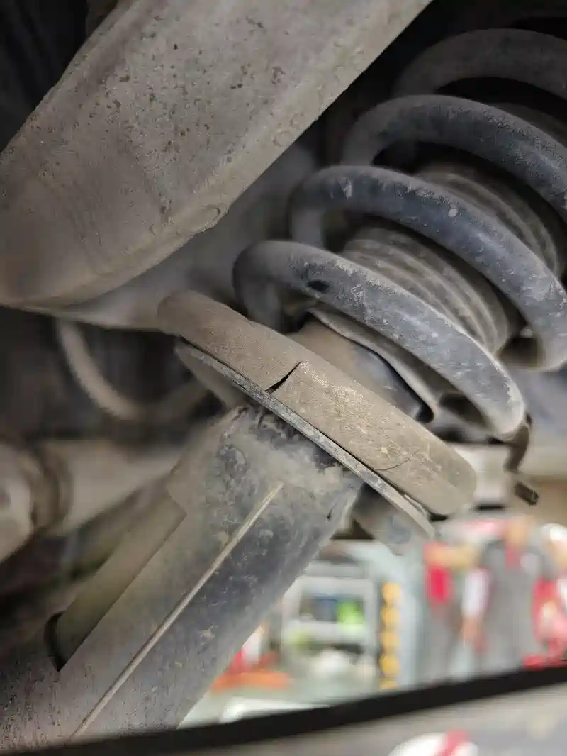

今天去保养,车升起来的时候,发现做后轮减震器弹簧的皮套有开裂情况,请教各位大神,这个需要处理吗

可以不用管,我408换弹簧的时候就没装这个东西,因为新弹簧不带这个,旧弹簧上的已经老化了,掰下来断成几段,直接不装了,也没觉得有什么问题,楼上说了,不异响就不管

肯定是需要处理的,过颠簸路段减速带的时候觉不觉得有点硬啊

有替代品,换减震的时候用。现在你想弄下来,套个新的上去,那是不可能的

套在弹簧上,防止弹簧和阻尼器托盘打铁异响用的。没有异响不用管。

建议更换一个新的,它可以起到避免灰尘、和泥土8进入到减震器里。

换新的
