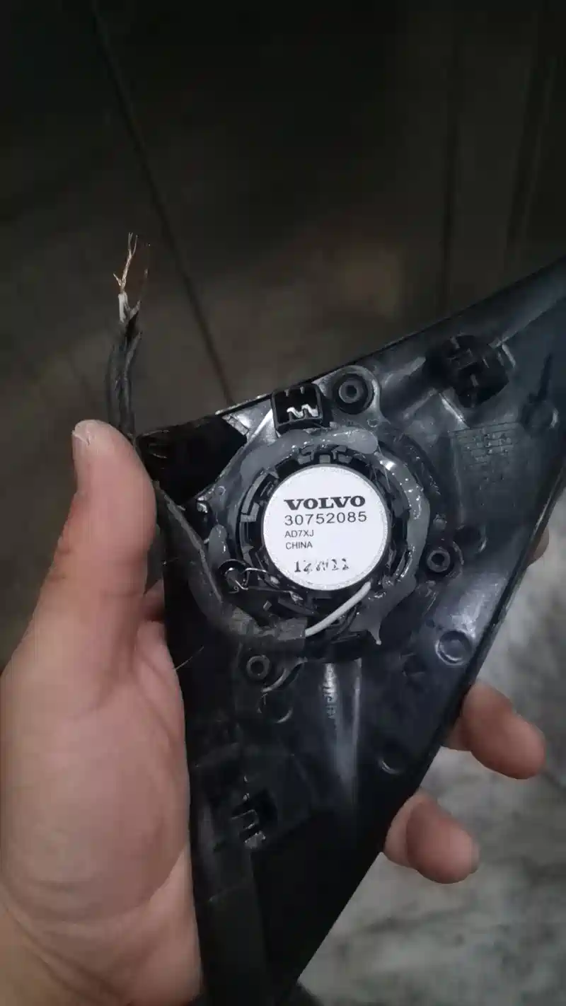

买的二手,从买车高音就不响,看了冠希哥的帖子,把4门低音换了,效果有提升,就赶紧淘了2个高音,开始以为正负极接反了,调换后也不行,一点声音也没有
2.0自动最低配,改的大屏,后边的线路,他认识我,我不认识他
这个没插东西 是个啥
搜了下说明书,F3 F4都和扬声器有关
检查后发现,虽然F4不是15A,但是是好的,把旁边F1上的15A查到F4上,故障依旧
有大神碰到到这种问题的吗

没插的那个是原车小红屏的接口,你换了大屏,就没用红屏了。
高音喇叭只有高频,你放高频的声音才能听清楚。高音喇叭的线如果没记错,是直接跟车门喇叭连的。你先看看插头地方有没有接错。或者直连低音喇叭,看看有没有效果。另外,沃尔沃车型全系设计的喇叭多,正常还有中频,我怀疑白标高音头的电容是不是不匹配分频点,会导致分频点过高,听起来缺少中高音。适度加大电容能降低分频点。

看看有没有高低音分配器,我以前换喇叭都有高低音分配器的

你要把喇叭拿下来测试一下,喇叭确保没问题再说。

高音头原车线束有三个针脚,其实只有两个针脚用,理下线路
