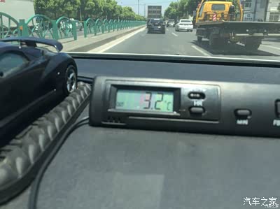

问 2013 2.3老C5空调不制冷,怎么搞? 删除 推荐精华 置顶 取消置顶 关闭回复 打开回复 推荐编辑 楼主禁言 移动帖子 重置头像 操作记录 牧神2008166 0浏览 · 2023-07-14 22:02· 发布于湖南 2013 2.3老C5空调不制冷,怎么搞?我都开了AC,内循环了,温度都调成14℃,最大风量,出来的还是热风。有没有大侠清楚怎么整,是不是要添加制冷剂了 举报 打开汽车之家 阅读体验更好 相关问题 更多 问雪铁龙C5VVT轮 0回答 问关于雪铁龙低音喇叭 0回答 问雪铁龙c52.3排量 0回答 问发动机终身质保 0回答 问这个灯是做什么的 0回答 问cD主机 0回答 全部回复 只看楼主 粤R丶泰椒 关禁闭 已屏蔽 捷途旅行者C-DM 重点检查有关空调咖家撑。意思就是散热器。雪种啊这些 2023-07-14 22:10 来自广东 回复 沙发 屏蔽此人 举报 删除 取消删除 禁言 重置头像 共有条对话 > 左口 关禁闭 已屏蔽 去修理厂,去修理厂,去修理厂 2023-07-14 22:21 来自广西 回复 板凳 屏蔽此人 举报 删除 取消删除 禁言 重置头像 共有条对话 > csusunny01 关禁闭 已屏蔽 估计氟漏光了。有可能是气嘴密封不行了。我之前也是漏,专修店说要花时间来查漏,要几天时间,可能是蒸发箱、管道、压缩机有泄露。后来我换了两个气嘴,现在好好的。 2023-07-15 00:10 来自江西 回复 地板 屏蔽此人 举报 删除 取消删除 禁言 重置头像 共有条对话 > 凯普狄诺607 关禁闭 已屏蔽 雪铁龙C5 先把水箱散热片和空调冷凝器彻底清洗干净(拆下前保险杠),在观察观察!我11年的2.3鳟鱼空调没动过,制冷效果杠杠滴! 2023-07-15 09:07 来自上海 回复 屏蔽此人 举报 删除 取消删除 禁言 重置头像 共有条对话 > 小阿狮 关禁闭 已屏蔽 标致508 换根管子的事,我家的也出现过这种情况,当时以为该加氟了,结果是管子破了个缝,漏氟。这车找配件是个麻烦事儿 2023-07-15 15:34 来自山西 回复 屏蔽此人 举报 删除 取消删除 禁言 重置头像 共有条对话 > 牧神2008166 楼主 关禁闭 已屏蔽 途昂 谢谢各位大侠,我去找个法系专修看看,我一直开着窗户开车,长沙的天气实在太热了,每天都是汗流浃背 2023-07-15 17:23 来自湖南 回复 举报 删除 取消删除 禁言 重置头像 共有条对话 > 宁德车友5055244 关禁闭 已屏蔽 基本上是空调温控开关坏了 2023-08-20 20:31 来自福建 回复 屏蔽此人 举报 删除 取消删除 禁言 重置头像 共有条对话 > 奥利给嘿 关禁闭 已屏蔽 瑞纳 最低不是18度吗,怎么调到14度 2023-08-20 21:12 来自 回复 屏蔽此人 举报 删除 取消删除 禁言 重置头像 共有条对话 > 上海车友3230312 关禁闭 已屏蔽 我要申诉 该行程已被楼主删除 查看回帖内容查看操作记录 2024-04-09 21:56 来自上海 屏蔽此人 删除 取消删除 禁言 重置头像 共有条对话 > SHANYI3266 关禁闭 已屏蔽 加冷媒,冲洗冷凝器。。。 2024-05-07 20:46 来自陕西 回复 屏蔽此人 举报 删除 取消删除 禁言 重置头像 共有条对话 > 还想在主楼增加内容?点击续写主楼内容 登录 参与更多互动 发表回复 打开App,查看更多评论 首 页 上一页 下一页 末 页 跳 转 取 消 还想在主楼增加内容?点击续写主楼内容 登录 参与更多互动 系统故障 发表回复 图片最多上传9张 微信好友 微信朋友圈 新浪微博 QQ好友 QQ空间 取消 相关推荐 加载中
