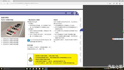

问 10款雪铁龙C5车窗故障 删除 推荐精华 置顶 取消置顶 关闭回复 打开回复 推荐编辑 楼主禁言 移动帖子 重置头像 操作记录 zjj6392 0浏览 · 2022-08-03 13:06· 发布于江苏 今天左前车窗突然出现异响,按键方向也反了,往上按,玻璃下降,往下按,玻璃上升,而且阻力大,请各位车友指教! 举报 打开汽车之家 阅读体验更好 相关问题 更多 问启动时振动大,噪音大 0回答 问你们会选什么车? 0回答 问倒车影像时有时无 0回答 问胎压监测更换 0回答 问关于C5中网问题 0回答 问后备箱锁扣晃动 0回答 全部回复 只看楼主 Pn579 关禁闭 已屏蔽 通病,见过换了三个升降器的 2022-08-03 13:09 来自内蒙古 回复 沙发 屏蔽此人 举报 删除 取消删除 禁言 重置头像 共有条对话 > 凯普狄诺607 关禁闭 已屏蔽 雪铁龙C5 这种情况应该是升降器的钢丝起毛刺或者玻璃导槽过脏了,玻璃上升到一定程度后受阻,防夹功能启动,所以玻璃又下降了,更换支架即可,电机一般不会坏的。 2022-08-03 13:19 来自上海 回复 板凳 屏蔽此人 举报 删除 取消删除 禁言 重置头像 共有条对话 > 见面就相识 关禁闭 已屏蔽 雪铁龙C5 完美回答 2022-08-03 13:53 来自浙江 回复 地板 屏蔽此人 举报 删除 取消删除 禁言 重置头像 共有条对话 > 有强迫症的C5老司机 关禁闭 已屏蔽 这车的破支架,经常坏。 2022-08-03 18:04 来自湖北 回复 屏蔽此人 举报 删除 取消删除 禁言 重置头像 共有条对话 > 小夏7101 关禁闭 已屏蔽 换升降器架子,我的C5换过2次了 2022-08-03 21:30 来自山东 回复 屏蔽此人 举报 删除 取消删除 禁言 重置头像 共有条对话 > 江上细雨 关禁闭 已屏蔽 雪铁龙C5 初始化一下 2022-08-03 22:40 来自北京 回复 屏蔽此人 举报 删除 取消删除 禁言 重置头像 共有条对话 > 瓜娃老咯 关禁闭 已屏蔽 雪铁龙C5 玻璃导轨的橡胶条掉落,也可能引起玻璃防夹功能,我的用玻璃胶粘死固定好胶条就好了 2022-08-04 10:18 来自山东 回复 屏蔽此人 举报 删除 取消删除 禁言 重置头像 共有条对话 > xumt 关禁闭 已屏蔽 雪铁龙C5 左右换过5次支架的飘过~~~~~ 2022-08-05 08:47 来自浙江 回复 屏蔽此人 举报 删除 取消删除 禁言 重置头像 共有条对话 > 江上细雨 关禁闭 已屏蔽 雪铁龙C5 2022-08-06 13:22 来自北京 回复 屏蔽此人 举报 删除 取消删除 禁言 重置头像 共有条对话 > 看风景也爽 关禁闭 已屏蔽 雪铁龙C5 老毛病了 2022-08-07 21:34 来自浙江 回复 屏蔽此人 举报 删除 取消删除 禁言 重置头像 共有条对话 > 冰凌0864 关禁闭 已屏蔽 雪铁龙C5 驾驶位玻璃上升时异响,什么原因,请教 2024-05-26 16:14 来自北京 回复 屏蔽此人 举报 删除 取消删除 禁言 重置头像 共有条对话 > 还想在主楼增加内容?点击续写主楼内容 登录 参与更多互动 发表回复 打开App,查看更多评论 首 页 上一页 下一页 末 页 跳 转 取 消 还想在主楼增加内容?点击续写主楼内容 登录 参与更多互动 系统故障 发表回复 图片最多上传9张 微信好友 微信朋友圈 新浪微博 QQ好友 QQ空间 取消 相关推荐 加载中
