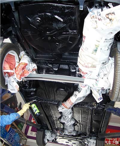

问一下,底盘装甲的主要成分是什么呢?老车还有必要喷的么?

底盘装甲的材料主要是橡胶和聚酯材料混合涂层。这种涂层具有高弹性,有效减弱了砾石直接打在金属上发出的噪音。

底盘装甲其实原理很简单,就是在汽车底盘的下面喷涂一层2—4mm厚的的弹性密封涂层,犹如给车的底盘穿上了一层厚厚的铠甲一般。

底盘装甲的种类:
1、含沥青成分的底盘防锈胶:这是最早期的底盘装甲产品,唯一的可取性就是便宜。但是,沥青在风干以后会出现很多裂缝,而藏在裂缝里的水会对车辆造成“电池效应”,使汽车底盘的锈蚀更加严重。总而言之,不推荐各位车主使用含有沥青成分的底盘防锈胶。
2、油性(溶剂性)底盘防锈胶:这类产品因为含有很多对人体有害的有毒物质,所以它的使用不仅会损害人体健康,还会破坏生态环境,在很多环保要求严格的欧美国家已经禁止使用了。另外,油性(溶剂性)底盘防锈胶的胶层很硬,只要稍微弯曲,胶层就会开裂,所以在底盘隔音方面的效果很差。
3、水溶性底盘防锈胶:由于它的稀释剂为水,不含有毒物质,所以又被称为环保型底盘防锈胶。它的附着力强、胶层弹性好,隔音效果显著,是许多欧美国家的底盘装甲首选。
4、复合高分子树脂漆:作为第四代的底盘装甲材料,它具有高防水性、高弹性、高防腐性和高降噪性的特点,并在环保的基础上运用其独特的深层电离四元接枝技术,把四种不同性能的高分子材料融为一体。它不受湿度和温度的控制,固化时间为以往底盘装甲的四分之一,极大地方便了车主和施工人员。
2020-05-07 12:10 回复

汽车底盘装甲的学名是汽车底盘防撞防锈隔音("UNDERCOATING"底漆),一种高科技的粘附性橡胶沥青涂层。它具有无毒、高遮盖率、高附着性,可喷涂在车辆底盘、轮毂、油箱、汽车下围板、行李箱等暴露部位,快速干燥后形成一层牢固的弹性保护层,可防止飞石和沙砾的撞击,避免潮气、酸雨、盐分对车辆底盘金属的侵蚀,防止底盘生锈和锈蚀,保护车主的行车安全。 "底盘装甲"、"底盘封塑"是近几年底盘防锈护理的新项目。虽然叫法不同,但都是在汽车底盘的下面喷涂一层2~4mm毫米厚的弹性密封材料,犹如给车的底盘穿上一层厚厚的铠甲。底盘装甲是对这一技术进行的形象描述。底盘装甲可以有效防护路面砂石对底盘的击打,防止轻微的拖底磨擦;预防酸、碱、盐对底盘铁板的腐蚀;防止底盘螺丝的松脱;降低行驶时噪音的传导,增加驾驶宁静感;阻止底盘铁板热传导,使驾驶室内冬暖夏凉。
底盘防锈产品已经发展到了第四代产品,第一代产品为"单分子溶剂漆",包括沥青
,油漆型;第二代产品为"合成溶剂漆";第三代为"高分子型水性漆";第四代为"复合高分子橡胶型";

新车出厂的时候都做过底盘护甲了,新提的车没必要急着加做的,长期城区道路更加没必要了,做底盘护甲需要将车辆的4轮轮胎拆下,然后将底盘位置发热的部件全部包裹好,反复喷涂三次以上,其实新车就开始拆卸,真的是比较心疼,建议如果是长期化工园区行驶或者海边道路行驶,提车两年左右以后,再把车辆拖举起来检查一下底盘位置的底盘护甲是否需要重新加做
